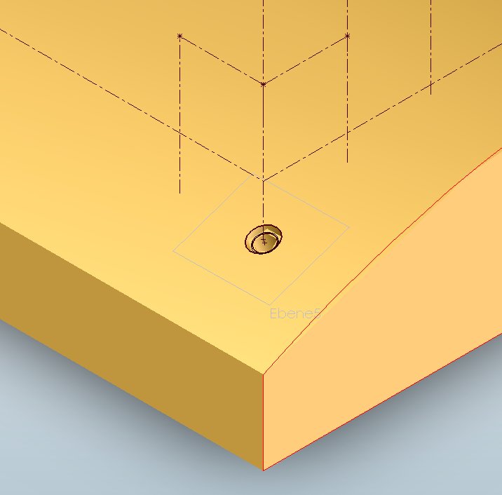

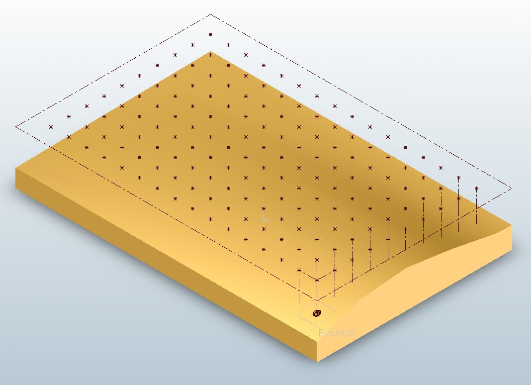

Hallo zusammen;
Hat vielleicht jemand von Euch eine Idee?:
Ich habe eine Platte mit einer Freiformoberfläche. An ca. 1200 Positionen sollen Gewindekernlöcher und Senkungen senkrecht (normal) zur Plattenoberfläche eingebracht werden. Bisher habe ich die entsprechenden Positionen über eine Punktewolke auf der Oberfläche definiert.
Dann:
Eine Ebene an der 1. Bohrungsposition erstellt.
Von der Ebene die Senkung eingebracht.
Von der Senkung das Gewinde mit der Gewindedarstellung erzeugt.
Jetzt graut es mir davor, diesen Vorgang 1200-mal wiederholen zu müssen. Ganz abgesehen davon, daß es auch noch ein Gegenstück mit entsprechenden Durchgangslöchern, Scheiben und Schrauben geben wird.
Gibt es eine Möglichkeit, das ganze zu beschleunigen???
Am liebsten würde ich es über ein skizzengesteuertes Muster machen, kriege es aber irgendwie nicht hin.
(nebenstehend ein kleines Beispiel)
Danke für jede Idee
Thomas

Hallo Thomas
mit dem Bohrungsassistenten ist das meines Erachtens möglich. Allerdings musste ich die Verknüpfungen und Gewindedarstellung manuell machen. Vielleicht weiß noch jemand einen Trick, um das Ganze zu automatisieren.
Markus

Hallo Markus;
Nicht schlecht, Deine Idee. Vielleicht kennt ja noch jemand die ein oder andere Verbesserung.
BTWBy the way = Nebenbei bemerkt: Wie kriegt eigentlich der Bohrungsassi das hin, ohne Skizzierebene eine Skizze zu erstellen???
(Und das auch noch an einem 3D-Skizzenpunt normal auf eine Fläche????)
Vielleicht kann mich mal jemand in die Geheimnisse des Assi's einweisen?
