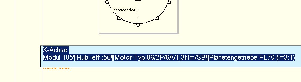

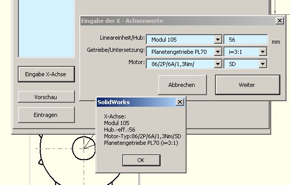

ich erstelle einen  mehrzeiligen Bezugshinweis per VBA. Jetzt will ich diesen in ein Blatt einfügen. Allerdings habe ich keine Zeilenumbrüche, sondern nur diesen umgedrehte P das man schon aus Word kennt. Wenn ich in diesem Bezugshineris "von Hand" einfüge (also Eingabe drücke) klappt das wie gewohnt. Ubrigens, wenn ich in der User Form des Makros eine Vorschau in einer Text Box anzeigen lasse sieht es genauso aus. Der String in einer Messagebox wird richtig dargestellt
Weiss jemand von euch Rat?

Hallo gismo,
das sollte eigentlich gehen, wenn du als Zeilentrenner ein vbCrLF als Zeilenumbruch heweils dazwischen machst (also praktisch CHR$(13) & CHR$(10) )
Wenn du dass in einer Textbox eingeben willst solltest du bei der die Eigenschaft "MultiLine" auf True stellen. Ein Minibeispiel mit einer Textbox und einem Commandbutton sieht dann so aus:

hallo,
wenn ich ein Makro aufzeichne, wo ich einen mehrzeiligen Bezugshinweis eingebe, und dann mir das Makro ansehe, dann steht da:
Set Note = Part.InsertNote("Zeile1" & Chr(13) & Chr(10) & _
                           "Zeile2" & Chr(13) & Chr(10) & _
                           "Zeile3")
Chr(13) für CR - carriage return
und
Chr(10) für LF - line feed
siehe auch hier z.B: http://www.stud.tu-ilmenau.de/~schwan/tp/node46.html
Ich denke mal so müßte es gehen! Bei Dir nicht ?

Hmmmm,
Wenn ich ein Makro aufzeichne sieht es bei mir genauso aus wie bei euch. Dann ist auch der BEzugshinweis korrekt auf dem blatt. Wenn ich mein Makro aber entsprechend umbaue, klappt es wieder nicht.

Dank Stefan hab ich Das Problem gelöst!
Ich habe oben den kleinen Hinweis "Multiline auf True setzen" überlesen. Aber unser Stefan hat mich wieder auf den richtigen Weg gebracht!
