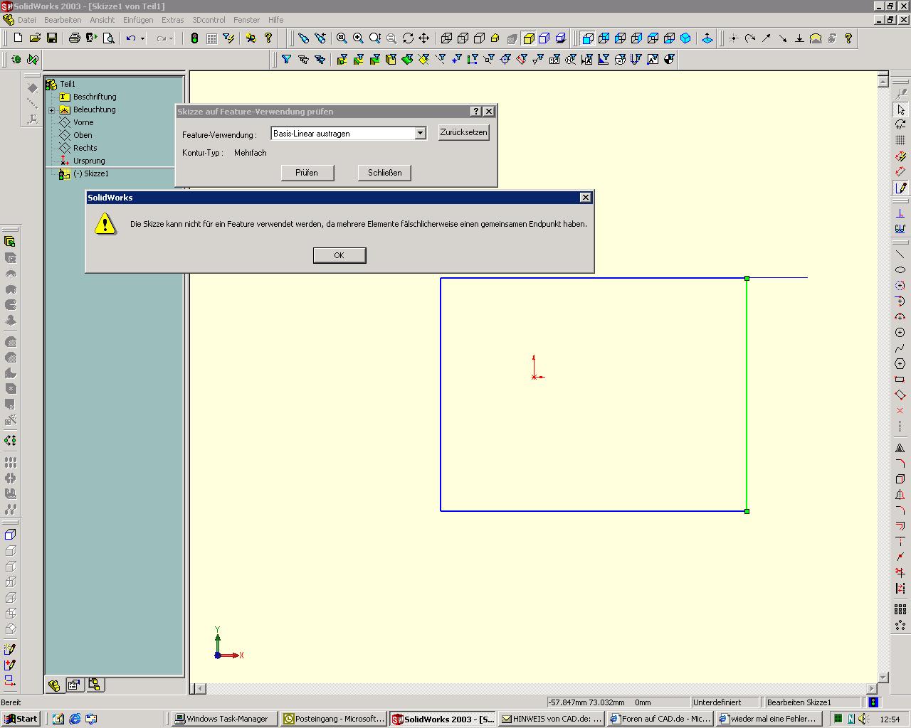

Wenn ich eine AutocadZeichnung(Acad 2002)in SWXSolidWorks extrudieren will bekomme ich immer folgende Fehlermeldung:
  Linear austragen1: Die Skizze kann nicht für ein Feature verwendet werden, da mehrere Elemente fälschlicherweise einen gemeinsamen Endpunkt haben.
Was hab ich nun wieder falsch gemacht.

Vermutlich nichts (ausser Du hast die ACAD-Zeichnung gemacht  ). Vermutlich liegen einfach mehrere Linien übereinander, was dann beim Austragen mächtig störend ist.
Mein Tipp: sofern das Teil nicht aaaalzu kompliziert ist, mach es in SWXSolidWorks ganz neu!

da hast Du gar nichts falsch gemacht, das heißt nur, daß die AutoCAD-Zeichnung nicht sauber war.
SolidWorks hat im Skizzierer die Einschränkung, daß Linien sich nicht überlappen dürfen und Ecken müssen geschlossen sein. Wahrscheinlich gibt es bei Dir Punkte, in denen mehrere Linien zusammenlaufen. Du müßtest also Deine Zeichnung durchforsten, an welchen Stellen diese Unreinheiten liegen.
Noch ein paar Tips:
-Kann vielleicht das weglassen bestimmter Layer beim Import das Ergebnis verbessern?
-In 2003 kann man Bereiche austragen. Hilft das?
-Wenn beides nicht geht, ist es bei größeren Zeichnungen meist mühsamer, einen Fehler zu finden, als das neu zu machen
-Einblenden von Segmentendpunkten hilft bei der Übersichtlichkeit des ganzen (In den Optionen-->Skizze)

Hallo Thomas,
unter "Extras / Skizzieren / Skizze auf Feature prüfen" kannst du deine Skizze überprüfen lassen, und die fehlerhaften Stellen werden hervorgehoben.

Versuchen Sie es mit dem Befehl "Skizze reparieren" im "2D zu 3D" Werkzeugkasten.
Entweder liegen mehrere Linien übereinander oder mehr als 2 Konturlinien (durchgezogene Linien) treffen sich in einem Punkt.
Das ist nicht zulässig.
o.g. Befehl beseitigt einige Probleme oder zeigt betroffene Segemente an.
