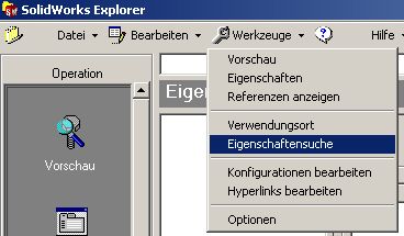

Hallo Axel,
wie wär's mit dem SWXSolidWorks Explorer?
Beste Grüße & bis demnäx
Ralf

erstellt am: 11. Jun. 2003 07:39    Editieren oder löschen Sie diesen Beitrag!  <-- editieren / zitieren -->   Antwort mit Zitat in Fett Antwort mit kursivem Zitat    Unities abgeben: 1 Unity (wenig hilfreich, aber dennoch)2 Unities3 Unities4 Unities5 Unities6 Unities7 Unities8 Unities9 Unities10 Unities Nur für AxSchied 10 Unities + Antwort hilfreich
Hallo Axel,
Wie wär´s mit dem SolidWorks Explorer? - du findest ihn im Menü Extras! Im SWXSolidWorks Explorer gibt es einen Punkt "Eigenschaftensuche"!
Mike

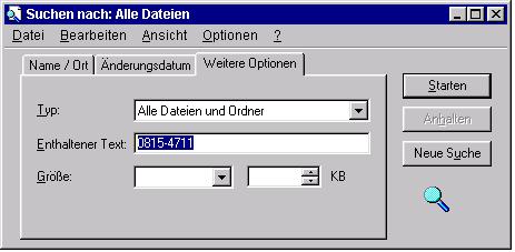

erstellt am: 11. Jun. 2003 08:11    Editieren oder löschen Sie diesen Beitrag!  <-- editieren / zitieren -->   Antwort mit Zitat in Fett Antwort mit kursivem Zitat    Unities abgeben: 1 Unity (wenig hilfreich, aber dennoch)2 Unities3 Unities4 Unities5 Unities6 Unities7 Unities8 Unities9 Unities10 Unities Nur für AxSchied 10 Unities + Antwort hilfreich
Moin Axel,
unter WinNT kann man auch sehr gut über das Windows-Standard-Suchprogramm nach enthaltenem Text in SWXSolidWorks-Eigenschaften suchen:
Start - Suchen - Dateien/Ordner - weitere Optionen
Wenn Du z.B. nach der Zeichnungs-Nr. 0815-4711 suchst, siehe Dateianhang.
Das geht wesentlich schneller, als mit dem SWXSolidWorks-Explorer.
Unter WinXP funktioniert das leider nicht mehr ...
Jörg M.

erstellt am: 11. Jun. 2003 08:17    Editieren oder löschen Sie diesen Beitrag!  <-- editieren / zitieren -->   Antwort mit Zitat in Fett Antwort mit kursivem Zitat    Unities abgeben: 1 Unity (wenig hilfreich, aber dennoch)2 Unities3 Unities4 Unities5 Unities6 Unities7 Unities8 Unities9 Unities10 Unities
Hey,
ich bins nochmal.
Nun habe ich SWXSolidWorks Explorer gefunden, kann aber leider keine benutzerspezifischen Eigenschaften suchen lassen, oder überseh ich da was.
Axel
AxSchied
Dipl.-Ing.
Sehen Sie sich das Profil von AxSchied an!   Senden Sie eine Private Message an AxSchied  Schreiben Sie einen Gästebucheintrag für AxSchied
Beiträge: 170
Registriert: 19.12.2002
SWX 2021 SP3
iMac i7 40GB (VM) / MacBookPro M1Max 32GB /
erstellt am: 11. Jun. 2003 08:27    Editieren oder löschen Sie diesen Beitrag!  <-- editieren / zitieren -->   Antwort mit Zitat in Fett Antwort mit kursivem Zitat    Unities abgeben: 1 Unity (wenig hilfreich, aber dennoch)2 Unities3 Unities4 Unities5 Unities6 Unities7 Unities8 Unities9 Unities10 Unities
Hallo Liste,
wer sucht, der findet:
Man kann die benutzerspezifische Eigenschaft zu Fuss eingeben, dann wird alles gefunden.
Danke an Alle!
Axel
