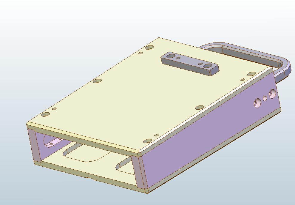

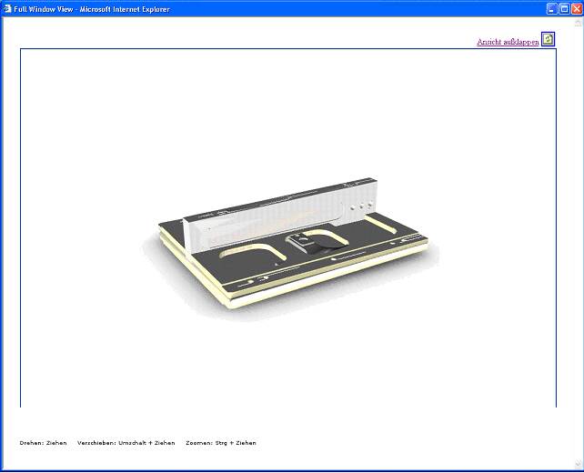

ich wollte gerade eine Mini-Baugruppe mittel 3diw ins Internet stellen, um den Kunden die Baugruppe vor Fertigungsstart kommentieren zu lassen.
Ich verwendete das Viewpoint-Format und erstellte die Webseite direkt aus der offenen Baugruppe.
Das Ergebnis kann man leider nicht verwenden (siehe Bilder.
Hat jemand schon ähnliche Erfahrungen gemacht, bzw. gibt es einen Workaround?
Ich habe nun eine E-Assembly erstellt, und diese dann als Instant Webseite ins Netz gestellt.

ähnliche Erfahrung habe ich auch schon gemacht. Die verschiedenen Viewer haben alle nicht so überragende Qualität. Viewpoint ist sogar noch einer der besseren, aber eben auch nicht so gut. Ansonsten ist das besondere an dem Format eigentlich nur, daß die Struktur abgebildet wird, das können die anderen (außer eDrawing) nicht.
Ich benutze jetzt immer eDrawing, das klappte bisher in allen Fällen und hat die üblichen eDrawing-Features.
