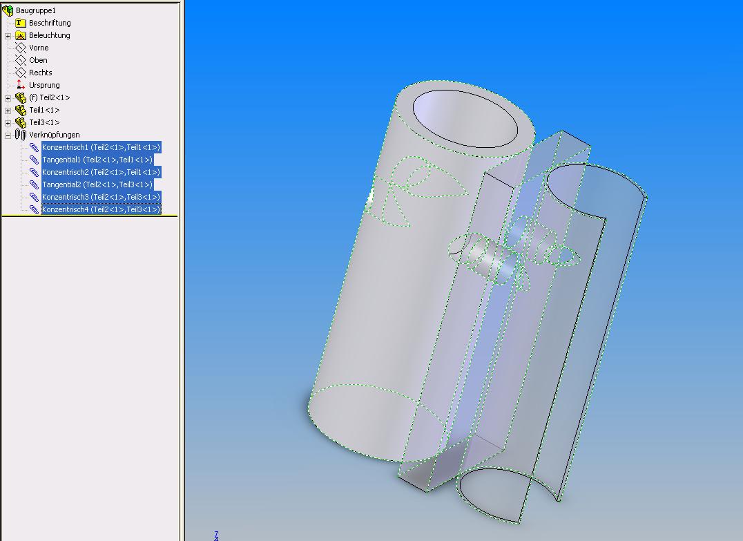

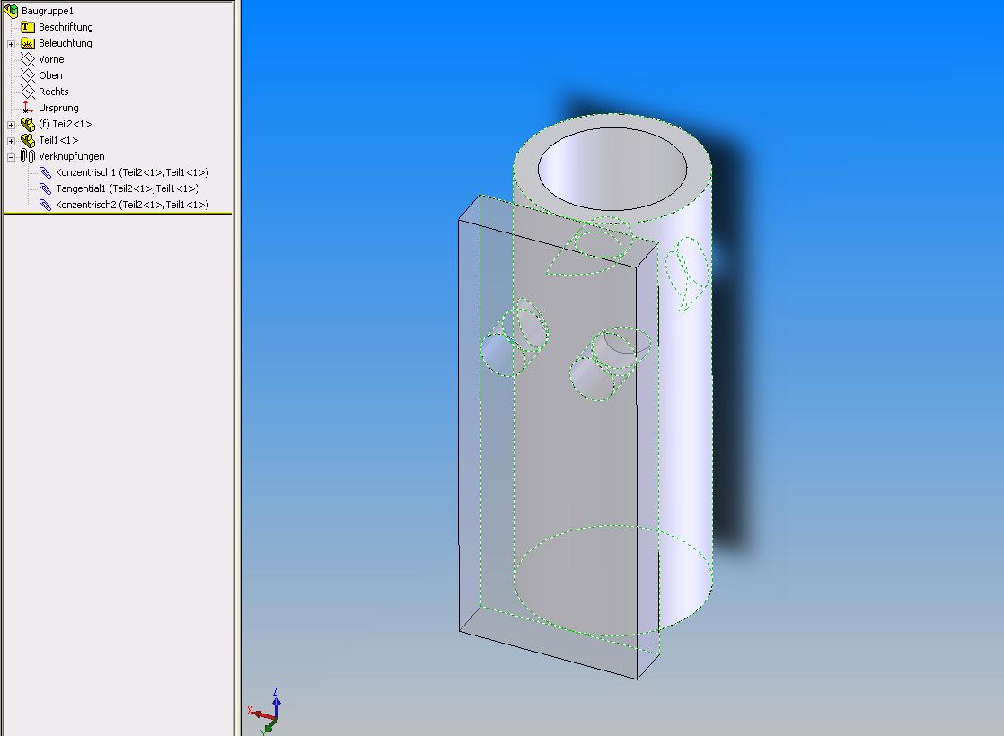

Hallo @ all
Habe ein Problem: Ich habe in einem Zylindrischen Blechmantel 2 Bohrungen. Nun will ich einen Flachstahl, ebenfalls mit passenden 2 Bohrungen, darauf verknüpfen, sprich eigentlich wollte ich die Bohrungsflächen miteinander kolinear machen. er bringt mir aber nur Tangential; dies funtkioniert noch bei einer bohrung, wenn dann beide Bohrungen verknüpft werden oder womöglich das teil noch tangential auf dem Belch liegen soll gibts nur noch kaos und fehler....was soll man da tun????
thx

Hallo hellbouncer,
eigentlich geht es doch  .
Ich würd' wahrscheinlich die temporären Achsen einblenden und diese miteinander verknüpfen - wäre Dir sicherlich auch irgendwann eingefallen (wenn Du lange genug in der Hölle hüpfst  ).

Komisch bei mir gehts auch mit den Schnittflächen von den Bohrungen

Ja bei mir gings auch bei anderen teilen......mal sehen, wo der Wurm hängt....vielleicht hat ja noch jemand ne idee, oder hatte schon ähnliche Probleme......

Hallo hellbouncer,
ich denke, es liegt wohl daran, daß Du die Bohrungen in Deinem Blechmantel in der Abwicklung erzeugt hast.
Wenn SWXSolidWorks dieses Blech nun zu einem Zylinder rollt, verändern sich die Bohrungen natürlich ganz leicht und Du hast keine zylindrische Fläche mehr. Deshalb kannst Du sie auch nicht mehr mit einer anderen zylindrischen Bohrung Konzentrisch verknüpfen.
Vom Fertigungsablauf ist das aber auch in "real-life" so.
Die Lösung von Ralf ist sicher die beste.
