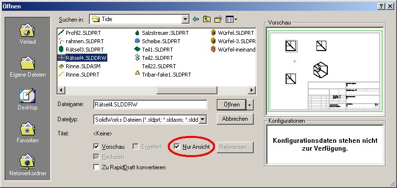

Hi Zusammen!
Ich habe eben von einem Kunden Solidworkszeichnungen gemailt bekommen. Danach wollte ich sie mit Solid Works öffnen. Doch da gibt's das Problem, dass meine Programm nach dem Modell sucht, doch das habe ich nicht. Ich weiss, dass der Kunde immer nur Zeichnungen verschickt, d.h. irgendwie kann man sich das auch so anschauen? Nur wie? Kann mir jemand helfen?
Wäre super dankbar!
Liebe Grüße
Urmel35

Hallo Urmel35,
dein Kunde könnte die Zeichnung ins Rapid Draft Format umwandeln. Dann gibts da noch den SWXSolidWorks-Viewer...

Hallo Urmel35,
noch eine weitere Möglichkeit: die Option 'Nur Ansicht'
Beste Grüße & bis demnäx
Ralf

Vielen Dank für Eure Antworten!
Genau so etwas habe ich gesucht! :-)
