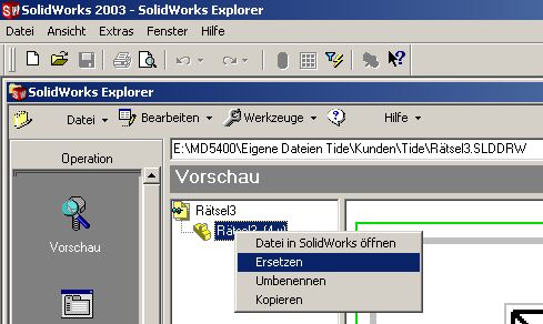

Grüß Euch alle,
ich hoff, ich hab beim Suchen nicht was übersehen und stell hier eine viel diskutierte Frage......
Gibt es in 2001+ irgendeine Möglichkeit in einer Zeichnungsableitung das 3D-Modell zu tauschen?
Ich hab nämlich das Problem, daß ich immer gleiche Zeichnungen von verschiedenen (aber sehr ähnlichen) Teilen machen muß. Nun wäre es natürlich toll, einfach das Modell zu tauschen und die Bemaßung und Beschriftung einfach anzupassen.
Ich fürchte allerdings, daß es da keine andere Möglichkeit gibt, als die ganze Sache (Ansichten, Maße, Toleranzen, Beschriftungen.....) für jeden Teil extra aufs Neue zu machen, oder?!

Hallo Martin,
wenn Du den SWXSolidWorks Explorer verwendest, geht es am einfachsten.
1. Zeichnung in SWXSolidWorks Explorer laden
2. RMT auf die Zeichnung -> Umbenennen
3. RMT auf das Teil -> Ersetzen
Beste Grüße & bis demnäx
Ralf

nichts leichter als das  , das geht schon immer !
2 Wege:
Wenn Du das neue Modell noch nicht hast:
1.
alte Zeichnung -> Speichern unter -> neuen Namen eingeben und VOR DEM SPEICHERN -> Button:Referenzen... - hier kannst Du die referenzierten Modelle austauschen
Ergebnis: neue Zeichnung mit neuem Namen und die ref. Modelle werden ebenfalls mit dem neuen Namen (als Kopie) erzeugt - Zeichnung ist auf neues Modell referenziert.
Wenn Du das Modell schon hast:
2.
alte Zeichnung über Datei/Öffnen öffnen -> im Öffnen-Dialog-Fenster VOR DEM ÖFFNEN -> Button:Referenzen... - hier kannst Du die referenzierten Modelle austauschen -> nun alte Zeichnung öffnen und gleich anschließend mit Speichern unter mit neuem Namen speichern.

Der Überhammer!
Funktioniert super! Danke!
Das geballte Wissen hier im Forum begeistert mich immer wieder aufs Neue!
