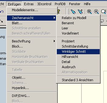

wir haben folgendes Problem, gemäß dem "Hoischen" heißt es:
"Stehen zwei Schnittebenen in einem Winkel zueinander, so wird der Schnitt gezeichnet, als lägen die Schnittflächen in einer Ebene, d.h.die Ebene des einen Schnittes wird in die Ebene des anderen geklappt."
Wie kann man solch ein Schnitt in SW2003SP03 in einer Zeichnungsableitung richtig darstellen?
Wie es SW macht ist anghängt.
Gruß und Danke für eure Mühe.

Hi DaBa,
Probier es mal mit dem Befehl "Winkliger Schnitt"! Siehe auch Screenshot

Danke Gismo,
wer lesen kann ist halt im Vorteil.
War gerade 20Tage im Urlaub, muß den Speicher im Hirn erst wieder hochfahren.
