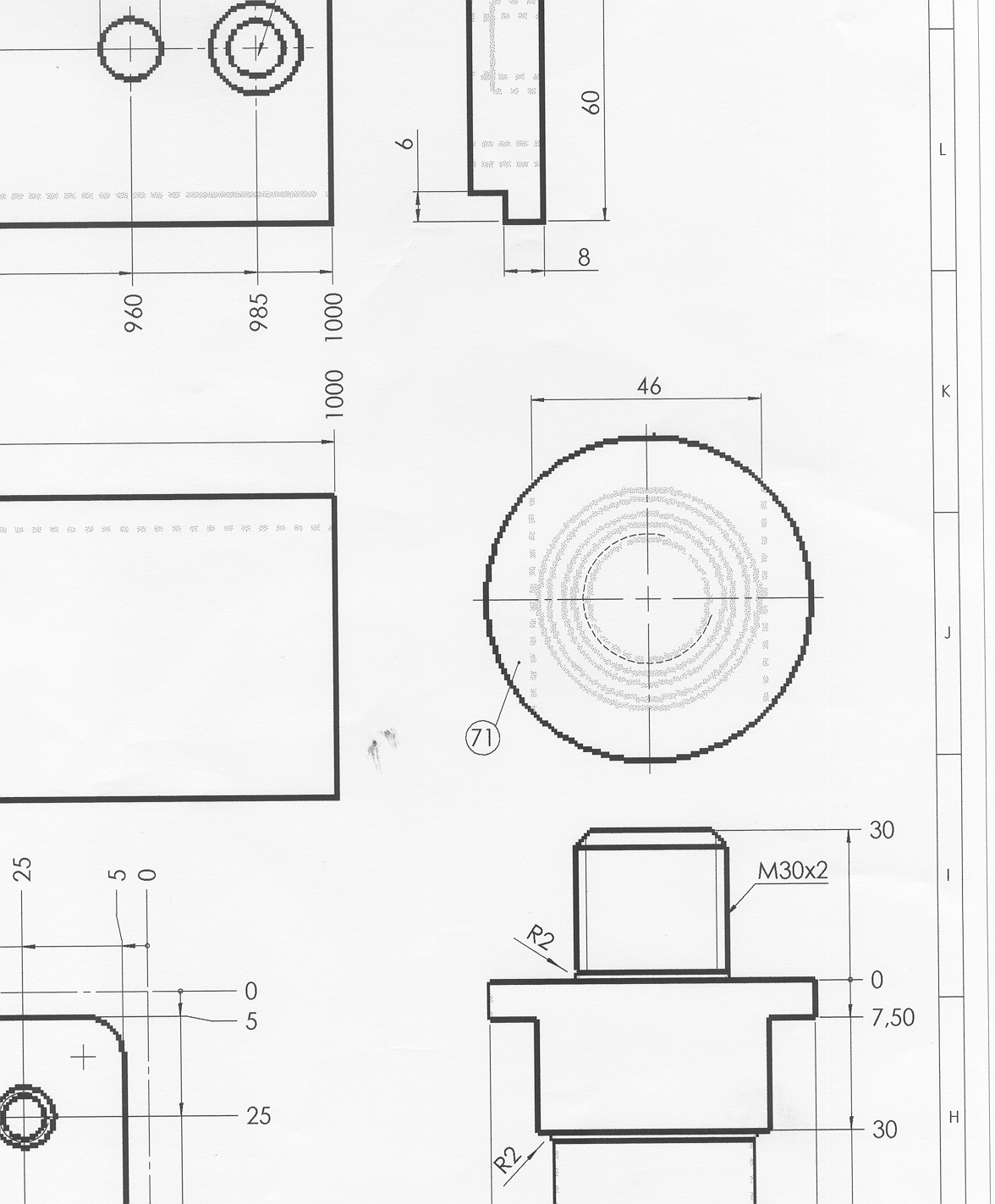

Hallo Leute,
ich habe da mal wieder ein Problem:
Wir haben ein paar Dokumente, die bem Ausdrucken Probleme bereiten. Es handelt sich überwiegend um A0-Zeichnungen. Bei der Ausgabe auf A3- oder A4-Drucker sind die Fehler kaum zu bemerken, aber beim Plotten in Originalgröße auf einem HP750C+ treten sie ganz deutlich zu Tage.
Zur Verdeutlichung habe ich einen Ausschnitt einer solchen Zchng. mal eingescannt und mitgeschickt.
Das Problem: Die Geometrie wird mit fürchtelich fetten und stufigen Linien dargestellt, das sieht man besonders an Radien, schrägen Kanten und auch an unsichtbaren Linien.
Die Zeichnung sieht aus, als hätte man eine kleine Tiff-Datei mit einem riesigen Skalierungsfaktor ausgegeben- aber nur die Geometrie der Teile.
Wie gesagt: es handelt sich, zumindest bisher, nur um ca. 1 Dutzend Zeichnungen, bei denen das auftritt- alle anderen Zchng. werden korrekt ausgegeben.

Ich bin mit meinem Latein am Ende, der betroffene Kollege muß jetzt zähneknirschend die Zeichnungen mit Kopieren und Einfügen mit neuen Vorlagen wieder aufbauen, da er nicht warten kann, ob sich dafür eine Lösung findet.
Aber ich wäre trotzdem froh, wenn ich dafür eine Erklärung hätte- und noch froher, wenn es auch noch eine Lösung gäbe.

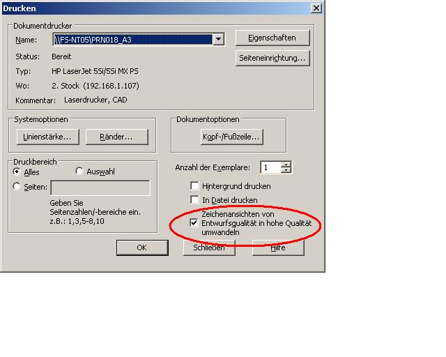

Vielleicht habe ich etwas nicht gelesen aber: "Zeichenansichten von Entwürfsqualität in hohe Qualität umwandeln" ist aktiviert, im Menü Datei -> Drucken... Ja?!

habe gerade die Zeichnung noch mal mit der Option "Zeichenansichten von Entwürfsqualität in hohe Qualität umwandeln" gedruckt. Das Ergebnis ist genau wie vorher ... absolut zackelige Kanten...

Ich kenne das Problem auch unter 2006 mit einem HP750C
Es funktionierte wieder, als im Druckmenue explizit das Kästchen hohe Qualität gesetzt wurde und der (zugegeben mit RAM minderbemittelte) Plotter im Drucketreiber gezwungen wurde, dass die Daten im Computer und nicht im Plotter gerechnet werden. (Letzter Tabellenreiter im Einstellungsmenue des Druckertreibers) Es glüht zwar jetzt bei jedem Plott die Ethernetleitung kurz auf und der Rechner legt dazu die ein oder andere Gedenkminute ein, aber das stört hier keinen  und das Ergebnis ist OK.

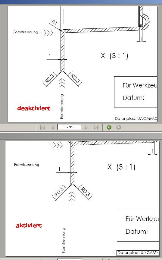

habe aktuell auch ein Riesenproblem mit Drucken!
Gestern ausgedruckte Zeichnung war i.O. Heute Zeichnung geöffnet, einen Text hinzugefügt, und der Ausdruck auf den selben Drucker, mit den selben Einstellungen wird schlecht!  Auf anderen Drucker: genau das Selbe! Wie wenn die Zeichnung plötzlich von einem Virus befallen wäre!(SW2007 SP1) Hatte früher schon mit SW2006 ab und zu dieses Problem, vorallem auf dem Plotter, und zwar dergestalt, dass von ca. 10 Ansichten nur deren zwei grobpixelig waren!
Umstellen auf hohe Qualität bringt zwar Verbesserung, aber die Linienstärken sehen alle gleich aus. (wie von Stefan Giehl an anderer Stelle schon als Fehler beschrieben wurde)

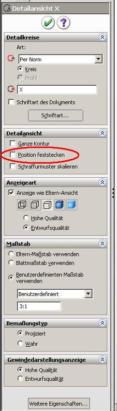

So,
nachdem ich nun noch eine weitere Qualitätsoption gefunden habe,(s.Bild Druckmenue) wurde die Zeichnung wieder richtig dargestellt, obwohl ich mir wirklich nicht bewusst war, dass ich diese Option von Gestern auf Heute geändert hatte!
Soweit so gut, aber nun stellte ich fest, dass eine Detailansicht gegenüber dem Bilschirm beim Drucken verschoben wurde. Dies wurde so richtig auffällig, weil noch Text zu dieser Ansicht gehörte, und dieser beim Drucken nicht mitverschoben wurde, obwohl beim Verschieben der Ansicht der Text mitkommt!  Wenn ich die oben beschriebene Option wieder deaktiviert habe, war die Ansicht wieder an der richtigen Stelle, jedoch wieder grobpixelig. Dies ist reproduzierbar mit allen Druckern, inkl. PDF. (s.Bild Qualitaetumwandeln)
Nach weiterem Suchen fand ich dann noch eine weitere Option: (s.Bild feststecken) Dieses Feld war angehackt, und somit nach meinem Textverständnis "festgesteckt"! Aber erst nachdem ich diese Option abgewählt hatte konnte ich eine brauchbare Zeichnung drucken. Ich hoffe dies ist nächste Woche auch noch so!
Mitlerweile gibt es schon eine unüberschaubare Anzahl an Optionen, über deren Sinn und Zweck ich mir noch nicht klar geworden bin, aber deren Auswirkungen manchmal sehr zeitraubend sind!
Hoffentlich verfahren die Entwickler von SWXSolidWorks in Zukunft nach dem Motto: "Vollkommenheit entsteht nicht dadurch, dass man nichts mehr hinzufügen kann, sondern dadurch dass man nichts mehr wegnehmen kann!"

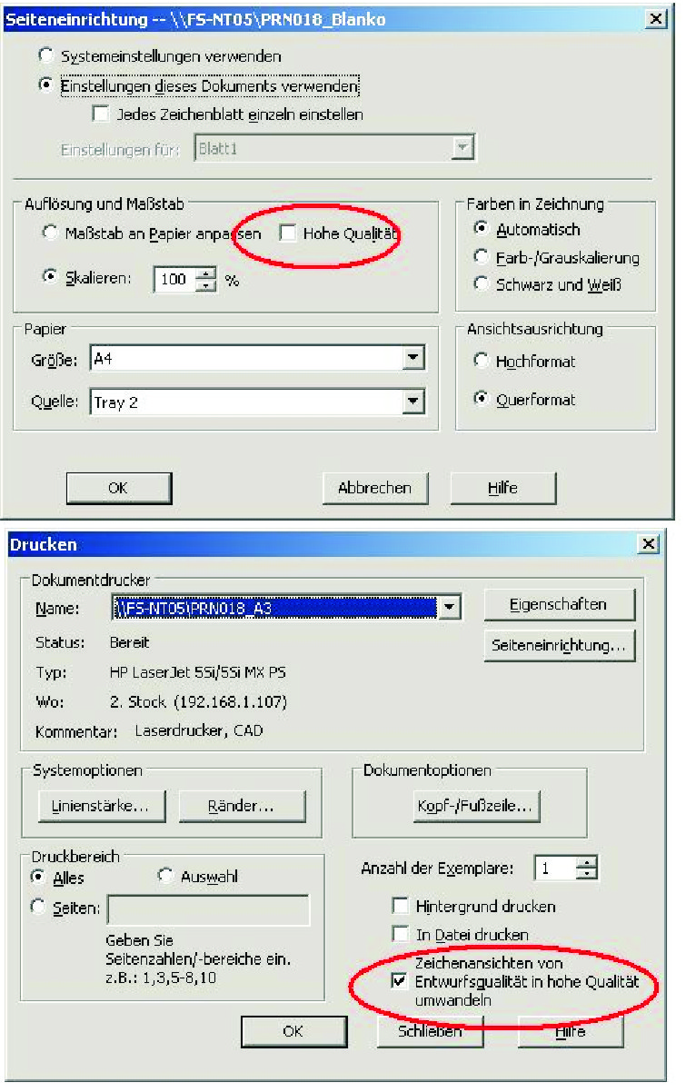

also wegen dem Ausdrucken, habe ich auch schon viel experimentieren muessen.
bei den Ansichten sollte man drauf achten dass die Qualitaet auf "hoch" steht
und zum ausdrucken von schattierten Ansichten , muss man in der Seiteneinrichtung , beim Punkt Aufloesung und Maßstab den Haken auf "Hohe Qualitaet" setzen..
Eins ist dabei zu beachten wie es schon genannt wurde, die schattierten Ansichten sind nur Bitmaps und bei hoher Qualitaet werden diese entsprechend gross und und lassen den Druck sehr lange andauern da Massen von Daten zum Drucker geschaufelt werden muessen.
Ich hoffe dass ich damit helfen konnte

Also wir haben das Problem immer noch.
Sporadisch, nicht nachvollziehbar, keine schattierten Ansichten, neue und alte Zeichnungen, große und kleine Zeichnungen, immer hohe Qualitiät...keine Lösung in Sicht.
Klaus

Original erstellt von KMassler:
Was mich verwirrt hat, war dass die Qualitätseinstellungen an 2 verschiedenen Orten eingestellt werden kann. Bei mir brachte "Zeichenansichten von Entwurfsqualität in hohe Qualität umwandeln" (im beiliegenden Bild unten) den Erfolg.

In Deinem Bild "feststecken" ist ja zu sehen, daß die Ansicht an der für mich entscheidensten Einstellmöglichkeit für die Qualität auf Entwurf steht. Da nützt nachher auch das Zauberhäkchen im "Drucken"-Menü "Entwurf-auf-hohe-Qualität-umwandeln" nichts.
Ist aber auch etwas seltsam gelöst bei SW. Vor allem gilt die alte Regel "Whatyouseeiswhatyouget" nicht mehr. Aufm Monitor zeigt SW nämlich keine fetten gerasterten Linien...
Diese Lästigkeit führt im Hause zu einigen A0 Altpapier, Schade für die Umwelt, die Nerven etc. Aber vielleicht zwingt man sich zukünftlich, vorm Speichern das Makro convert-views-hq.swp zu nutzen?! Wo gibts da, na wo schon... Good Luck, Hartmut
UUps, habe ich nicht beachtet  Das wäre dann schon der dritte Punkt, wo man die Qualität einstellen kann! Das Wort Qualität stammt definitiv von Qual ab!
Da nützt nachher auch das Zauberhäkchen im "Drucken"-Menü "Entwurf-auf-hohe-Qualität-umwandeln" nichts. [/QUOTE]
Bei mir eben schon, einfach dass die Ansicht gegenüber der Bildschirmdarstellung verschoben gedruckt wird!
[/QUOTE]
Da kann ich dir voll und ganz zustimmen!
