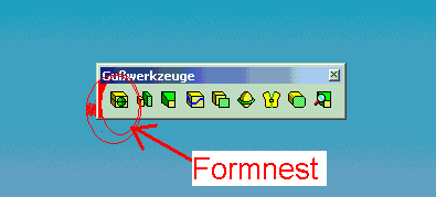

Hallo liebe SWXSolidWorks-Freunde,
habe mehrere unregelmäßige Einzelteile in einem Gehäuse als Baugruppe zusammen gesetzt und sollte nun das Ganze virtuell mit Harz vergießen. d.h. in verschiedenen Schnittdarstellungen der Zeichnung soll dann das Harz auch entsprechend schraffiert dargestellt werden.
Frage: Gibt es ein Makro oder Hilfsmittel, um eben diesen im Gehäuse befindlichen Hohlraum mit einem Vlumenkörper(Harz) komplett ausfüllen zu lassen?
Gruß vom mechanikuss

Hay also ich würde in der Baugruppe einen "Quader" erzeugen, der das Volumen abdeckt und dann die Volumeneingrenzenden Bauteile mit dem Quader subtrahieren, somit bleibt vom Quader nur noch ein Teil übrig, das das Volumen im Hohlraum darstellt. Material kann man zuweisen, wenn man Photoworks hat aber die schraffierte Oberfläche wird man wohl manuell machen müssen.

Wie Brainseks beschrieben hat , in einer Baugruppe mittels Formnest den Hohlraum freischneiden.

Eine Frage dazu: Wenn ich den Quader für den Verguss mache, ist das ein neues Bauteil. Wie kann ich dann die anderen Teile davon abziehen? Mittels Schnitt-Befehl geht es nicht, da ich die anderen Teile nicht anwählen kann.

Formnest heißt das Feature hierzu! Damit lässt sich von dem "Klotz" jedes Teil das in den "Klotz" steht abziehen.

du musst in der Baugruppe das Teil auswählen -> RMT -> Teil bearbeiten. Mit der Funktion "Formnest" kannst du nun die anderen Teile der Baugruppe davon abziehen.

tatsächlich, es funktioniert!
vielen Dank
