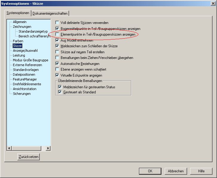

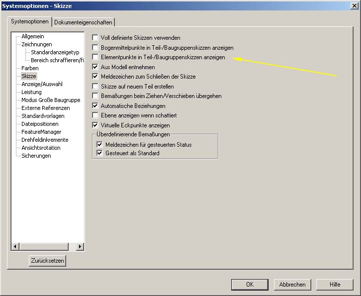

gibt es eine Möglichkeit das SW 2003 in den Skizzen die Endpunkte nicht so überdimensioniert darzustellen? Ich meine die Darstellung der Endpunkte zu unterdrücken.
Das nervt auf die dauer

Hallo scheichoo1,
ich hoffe das ich Dir mit den Anhang geholfen habe.
Einfach den Hacken entfernen und schon sind die Nerv-Endpunkte
verschwunden.

Hi Schleichoo,
Der BEfehl lautet Elementpunkte anzeigen.
--> Siehe Screenshot
[edit]Mist, schon wieder zu langsam ( Jeans) [/edit]
