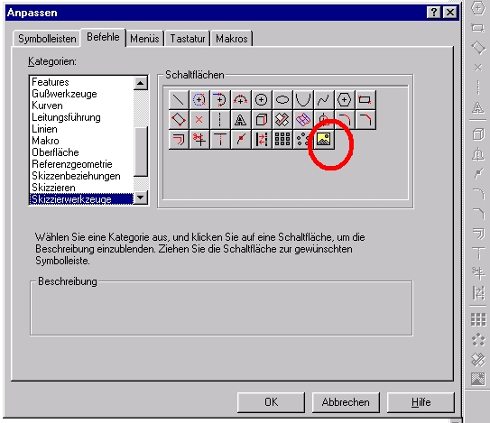

Hallo.
Das geht auch ohne Photoworks!
Fläche anklicken - neue Skizze - Bild einfügen - Größe ziehen
