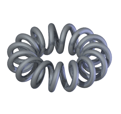

folgendes Problem: ich muß eine Feder "malen" die entlang einer Kurve verläuft (eher ein geschlossener Kreis). Ist das überhaupt ohne viele Umstände machbar, oder muß ich mir das irgendwie "hinzaubern"???
Für eure Hilfe, wäre ich sehr dankbar.

Hallo Warum !
Schau mal unter diesem Link (Suchen-Funktion, Stichwort "Helix") und Du findest die Seite von Joe Jones.... http://ww3.cad.de/foren/ubb/Forum2/HTML/001874.shtml
mit der dort intergrierten Excel-Tabelle kann man sich die Punkte einer gekrümmten Helix berechnen lassen und als Txt-File in SWX einlesen...

Und noch einer !
Einen anderen interessanten Ansatz verfolgt das Teil "Circular-Helix" von der SWX-Hompage.
http://www.solidworks.com/pages/services/subscription/modellibrary/listmodels.html?C1=Modeling%20Techniques&C2=Sweeps
Leider zu groß zum Anhängen...
