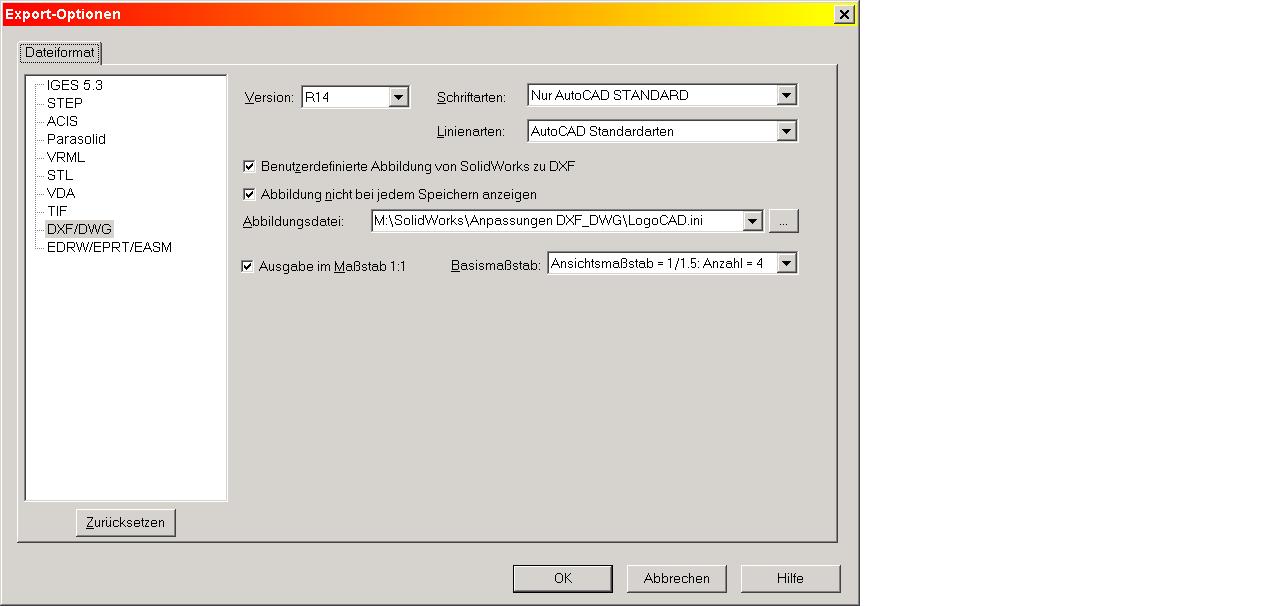

Hallo Kollegen.
SW 2003 SP3.1
Ich habe leider nirgends schlaue Hilfe gefunden und durchschaue das Problem nicht ganz. Hier der Versuch einer Beschreibung.
Mein *.slddrw File hat Massstab 1:2
Die verschiedenen Ansichten haben den Blattmassstab d.h. ich habe nichts geändert.
Es sind die Standartansichten und eine Isometrie.
Beim Abspeichern kommt bereits die Meldung:
„Eine oder mehrere Zeichenensichten sind anders als das Blatt skaliert. Einige Bemassungen, die von diesen Zeichenansichten übersetzt werden, können im falschen Massstab mit neuen Bemassungen, die im Ziehlsystem erstellt wurden, erscheinen.“
Diese Meldung ist doch einfach falsch, oder etwa nicht.
Wenn ich vor dem Abspeichern in den Exportoptionen „Basismasstab Ansichtsmasstab“ eingestellt habe stimmt der Masstab auf dem exportierten DXF File nicht. Habe ich hingegen Blattmasstab eingestellt stimmt der Masstab.
Warum das? Es haben ja beide den selben Masstab?
Ich könnte auch damit leben, wenn Basismassstab irgendwo fix voreingestellt werden könnte. Aber das scheint leider auch nicht möglich zu sein. Also muss ich bei jedem File, das ich ausschreibe zuerst diese Option anschauen und ev. umstellen.
So kann ich auch das PAC4SWX Tool von Stefan nicht brauchen um DXFs auszuschreiben.

hallo in die schweiz,
wir hatten mit sp3.0 auch plötzlich probleme mit dem übertragenen masstab. die modelle kamen im massstab 1:20 in autocad an.
nachdem wir die acad optionen in SWXSolidWorks von r14 auf autocad r2000 änderten lief wieder alles.
vielleicht hilft's ja.

Hallo Armin,
besten Dank für die sauschnelle Antwort. Das Rezept funktioniert auch bei mir. Aber es nimmt mich natürlich immer noch wunder warum! aber was solls. Units sint auf dem Weg.

Hallo Ueli,
wenn dein Blattmaßstab 1:2 ist und du (laut deinem Screenshot) in 1:1 exportieren willst kommt auch diese Meldung. Das Blatt ist ja praktisch auch eine Ansicht, du könntest darauf ja skizzieren etc., und hat eben ein anderer Maßstab.
Etwas verwundert mich bei dem Screenshot, dass dort steht, dass deine Ansichten (und zwar 4 Stück, die Mehrheit) einen Maßstab 1:1.5 haben ...

Hallo Stefan,
Dir bleibt natürlich nichts verborgen. der Masstab war wirklich 1:1.5 und zwar für das Blatt. Die Ansichtsmassstäbe habe ich nicht verändert. Aber 1:1.5 ist halt kein "Offizieller Masstab" und ich konnte ja nicht zugeben, dass ich es damit nicht immer so genau nehme! So jetzt ist es halt trotzdem ausgekommen.
Übrigens: Wie haltet ihr es mit den Masstäben? Bei mir müssen die Ansichten möglichst blattfüllend sein, darum sind sie halt manchmal etwas exotisch.
