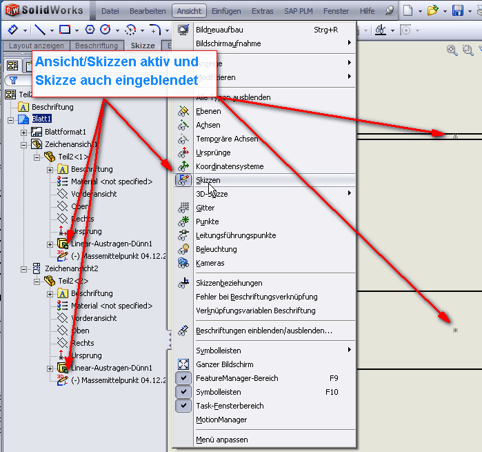

was für ein Zufall. Ich hab das Makro heute Morgen auch Mal wieder gebrauchen können. Jetzt bin ich am Überlegen wie ich den 3D-Skizzenpunkt dauerhaft in meine Zeichnung bekomme. Beim Wechsel von Modell zu Zeichnung wird er mir dargestellt. Sobald ich die Zeichnung bewege ist er verschwunden. Unter Ansicht habe ich vorsichtshalber mal alles aktiviert und trotzdem verschwindet der Punkt immer wieder.
Ist das nur bei SWXSolidWorks 2008 SP4.0 der Fall. Ich dachte, das hat vor ein paar Monaten noch ganz gut geklappt.

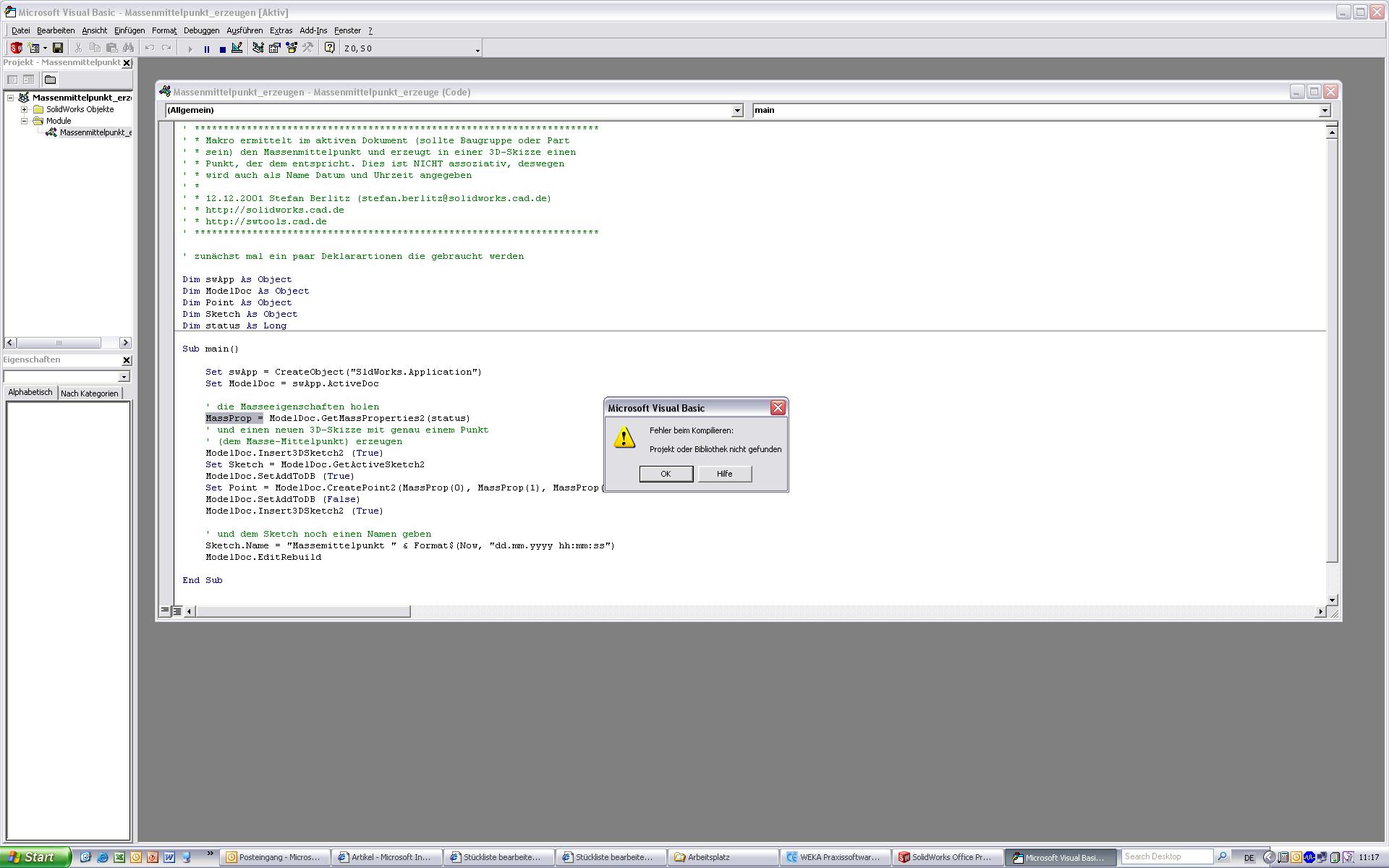

also es verhält sich an dem Rechner so:
Makro aufrufen, es geschieht nichts okay. (mehrmals geschieht nichts)
Dann SWXSolidWorks schließen neu öffnen dann kommt der Debugger und es kommt die Meldung siehe Bild.

Original erstellt von Press play on tape:
Dann SWX schließen neu öffnen dann kommt der Debugger und es kommt die Meldung siehe Bild.
Jungendsünden, diese Variable ist nicht explizit deklariert, scheinbar reagiert da das VBA in Windows 64 Bit anders ;)
Füg mal oben im Deklarationsbereich noch Dim MassProp as Variant ein, vielleicht klappt das dann.
Original erstellt von pusenmeyer:
Hm, wenn du alle Einstellungen (also eigentlich reicht Ansicht/Skizzen) aktiv hast und die 3D Skizzen auch in der Zeichenansicht eingeblendet hast sollten die sichtbar sein und bleiben, zumindest in meinem schnellen Test auf SW2008 SP5.0

erstellt am: 04. Dez. 2008 12:01    Editieren oder löschen Sie diesen Beitrag!  <-- editieren / zitieren -->   Antwort mit Zitat in Fett Antwort mit kursivem Zitat    Unities abgeben: 1 Unity (wenig hilfreich, aber dennoch)2 Unities3 Unities4 Unities5 Unities6 Unities7 Unities8 Unities9 Unities10 Unities Nur für arr 10 Unities + Antwort hilfreich
Hallo Stefan,
im FeatureBaum der Zeichenansicht die 3D-Skizze einblenden (Brille) hat geholfen.
Danke Dir,
Michael

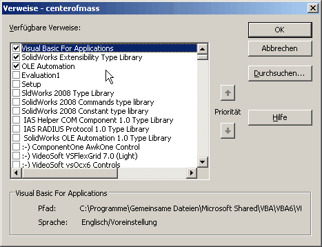

Hm, dann könnte es jetzt noch eine Sache sein: das ursprüngliche Makro ist ja eine uralte SWB, also alte SolidWorks Basic Datei. Die wird beim Aufrufen (ich glaub seit der 2004) automatisch in eine SWP umkopiert und gespeichert. Nun hat SolidWorks gelegentlich die Eigenheit bei neuen Makros eine Referenz zur Typenbibliothek mit einzubinden, auch wenn die nicht gebraucht wird, wenn mit Latebinding programmiert wird. Sicher passiert das, wenn mal Extras/Makros/Neu nutzt und den Quellcode reinkopiert.
Anschließend passiert es wiederum im VBA, dass sobald irgendetwas aus einer Makroreferenz gesucht wird, wie z.B. ein einfache VBA Befehl, der Interpreter alle Referenzen abklappert ... und falls er dabei auf eine stößt, die er nicht finden kann, kommt eben auch diese Fehlermeldung, selbst wenn er die Referenz gar nicht braucht. Es könnte also jetzt sein, dass auf dem 64 Bit Rechner irgendeine der Referenzen nicht da ist.
Also Lösungsansatz ohne weiteres technisches Blabla:
Öffne auf dem 64 Bitter das Makro im Editor (Extras/Makros/Bearbeiten) und schau im VBA Editor unter Extras/Verweise mal nach, ob da was nicht gefunden wird. Einfach die Häkchen wegmachen, dass es so aussieht wie im Bild.
Wenn es das gewesen ist sollte es danach klappen.

erstellt am: 05. Dez. 2008 11:25    Editieren oder löschen Sie diesen Beitrag!  <-- editieren / zitieren -->   Antwort mit Zitat in Fett Antwort mit kursivem Zitat    Unities abgeben: 1 Unity (wenig hilfreich, aber dennoch)2 Unities3 Unities4 Unities5 Unities6 Unities7 Unities8 Unities9 Unities10 Unities Nur für arr 10 Unities + Antwort hilfreich
hab die Häckchen weggemacht. Leider hat das auch nichts mehr gebracht. Mir hats bzw. momentan hilfts ja dennoch etwas gebracht, nutze es gerade noch fleißig. Vielleicht habe ich auch beim erstellen des Makros etwas falsch gemacht, da ich mich damit ja eigentlich so etwas von überhaupt nicht auskenne. Ich habe halt einfach den code kopiert und neues Makro erstellt und code eingefügt. Wie gesagt, da ich einen 32bit Rechner habe funktioniert es bei mir. Was natürlich der Hammer wäre, wär wenn der Punkt assoziativ wär, aber auch mit meinen nicht vorhandenen Kentnissen mit Makros ist mir schon klar, daß das nicht bzw. nur sehr sehr aufwendig zu lösen wär. Mit meiner Arbeit, bei der ich das brauchte bin ich jetzt fertig.
