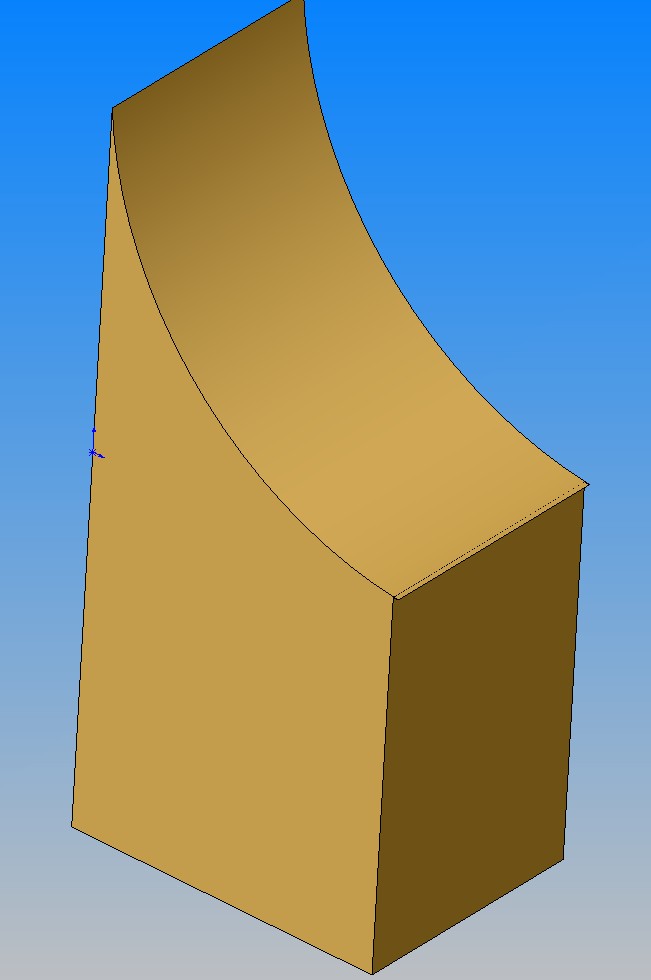

Hi zusammen,
mir brennt schon seit einiger Zeit eine Frage auf der Brust.

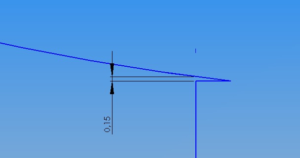

Wenn in einem Teil kleine Wandstärken auftreteten und man das Teil kleiner zoomt, werden plötzlich verdeckte Kanten teilweise als sichtbare Kanten dargestellt. Hab in der Richtung schon einiges probiert, Bildqualität ändern, Treiber etc., aber ich glaube langsam, dass dies ein allgemeines Problem ist. Ist halt öfters sehr irritierend, weil man sich fragt, ist es ein Anzeigeproblem oder hat man evtl. doch noch einen Fehler in der Konstruktion?
Anbei habe ich 2Bilder gehängt, die die Problematik vielleicht klarer erscheinen lassen.
Ist dies eine allgemeine Schwäche der Grafik in SWXSolidWorks?

Hallo Timm,
ich geh mal davon aus, dass das eine technische Limitierung ist. Im schattierten Modus passiert das ja nur, wenn du zusätzlich die Kanten sichtbar machst, im "normalen" HLR-Modus nur, wenn du auch gleichzeitig Fast-HLR eingeschaltet hast (also diesen "Schnell verdeckte Kanten ausgeblendet in ...").
Und genau da liegt der Hase im Pfeffer: um die Sache eben schnell zu machen wird nicht so akurat gerechnet; ich glaube sogar, dass nur noch mit den OpenGL-Funktionen gerechnet wird (aber das beruht nur auf Vermutung).
> [...] weil man sich fragt, ist es ein Anzeigeproblem oder hat man evtl.
Gangbarer Ausweg: im schattierten Modus die Kanten ausschalten (so wie früher  ) oder im HLR Modus auf die schnellen Kanten verzichten.

@Stefan:Erstmal vielen Dank für deine fixe Antwort.
In diese Richtung ging ja auch meine Vermutung.
Wenn ich allerdings im schattierten Modus die Kanten ausschalte, kann ich immer noch diese "eigentlich" verdeckten Kanten auswählen. Die Rechnung bleibt dabei gleich, nur ich sehe halt die Kante(n), die Probleme machen, einfach nicht.
gruß timm
