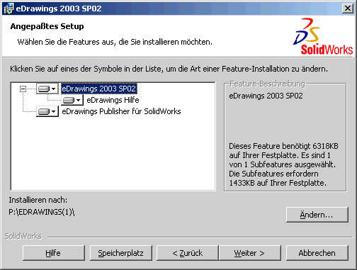

ich hab jetzt mehrfach versucht eDrawings2003 SP3 zu installieren, aber jedesmal scheint dabei das SolidWorks Add-In gelöscht zu werden ... bzw. das ganze Verzeichnis SWPublisher im edrawings-Installationsverzeichnis wird gelöscht.
Dies passiert wenn ich eine Aktualisierung des bestehenden eDrawings2003 mache. Wenn ich das alte komplett deinstalliere und eine neue Installation machen will wird auch im Installer komischerweise das SolidWorks-Add-In nicht mit angeboten, bei SP2 schon (siehe Bilder).
Ich hab sowohl das eDrawings2003 SP3 von der Downloadpage der SolidWorks Servicepacks versucht als auch das direkt von der eDrawingsseite, kein Unterschied. Das einzige, was ich mir noch vorstellen kann ist, dass es vielleicht damit zusammenhängt, dass wir eine Serverinstallation von SolidWorks haben und der blöde Installer das nicht findet (weil ich lieber SolidWorks mit dem traditionalle Installer installiere).
Taucht dieses Phänomen noch bei anderen auf?
Glücklicherweise kann man ja mit dem SP3 eDrawings2003 die SWXSolidWorks-Dokumente direkt aufmachen, so dass ich immer noch eDrawings erzeugen kann ... oder ist das u.U. sogar Absicht, weil das Add-In im Prinzip nicht mehr benötigt wird

Hallo Stefan,
bei mir funktioniert das AddIn. Habe allerdings (glaub' ich) nicht "angepasst" installiert, sondern als Aktualisierung von SP2.
Jürgen

Hallo Stefan,
Hab auch vor ein paar Tagen eDrawings installiert und das Add-In verloren.
Eigenartigerweise installierte sich das Add-In auf einer Maschine die kein SWXSolidWorks drauf hat beim Öffnen einer vor Ewigkeiten mit e-drawings erstellten html-Seite.
Vielleicht bringt Dich ja diese Info weiter.

hm, da muss ich nächste Woche mal in der Firma weitersuchen ... hab's jetzt bei mir zu Hause auch mal nachgezogen und als "Aktualiserung" gemacht und das Add-In ist auch treu und brav mit geupdated worden und bleibt in SolidWorks auch greifbar. Allerdings hab ich hier auch keine Server- sondern lokale Installation von Allem.
@Stefan und Jürgen: habt ihr eine Server- oder eine lokale Installation von SolidWorks2003? Mit Traditional Installer oder dem Windows-Installer?
Ich würde dem gerne auf den Grund gehen, was da passiert, ich kann zwar jetzt einfach mein eDrawings2003 von zu Hause mitnehmen und auf dem Server drüberkopieren, dann ist wieder alles in Butter, aber ich bin mir dann nicht sicher, was beim nächsten Update passiert ...

Hallo Stefan,
Vermutlich habe ich Deinen ersten Beitrag falsch verstanden.
Innerhalb SWXSolidWorks ist mit e-drawings alles in Ordnung. Allerdings lassen sich im iexplorer keine mit e-drawings erstellten html-Seiten mehr öfnen, seit ich eDdrawings2003 SP3 installiert habe.
Bei mir ist alles lokal und traditionell installiert.
