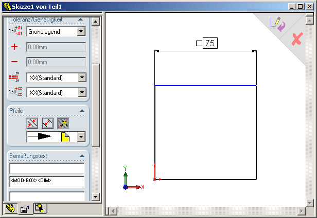

ich möchte gerne eine quadratische Geometrie bemaßen. Dazu verwendet man ein Maß mit dem Zusatzsymbol 'Quadrat' (in den Eigenschaften des Maßes als Symbol vorhanden).
Wird diese Bemaßung unter Toleranz/Genauigkeit mit 'grundlegend' definiert, so wird das Symbol 'Quadrat' nicht in den rechteckigen Rahmen einbezogen.
Da das beim Durchmesserzeichen funktioniert, habe ich die Hoffnung dies in meinem Fall auch hinzubekommen!?
Habt ihr eine Idee?

Das geht meines Wissens nicht. Habe auch scho ein paar Mal rumprobiert.
Vielleicht hat ja noch jemand DIE zündende Idee..

Wenn du ein Maß anklickst, dann kannst du im Eigenschaftenmanager Symbole hinzufügen - unter anderem auch ein Quadrat!
Das ganze geht auch in den Maßeigenschaften unter "Text modifizieren"!

vielleicht hab ich einfach nicht verstanden, aber das geht doch eben nicht!

Bei mir geht´s - ich arbeite allerdings mit SWXSolidWorks 2003 SP3!
Ist schon eine Weile her als ich noch auf 2001+ gearbeitet habe - kann mich aber nicht erinnern, daß es dort nicht funktioniert hat!
Hast du den letzten SP von 2001+ installiert?

ich gaube ihr redet aneinander vorbei. Wenn ich das richtig verstanden habe kann ich den Fehler reproduzieren, wenn ich ein Mass, dem ich das Quadratzeichen vorangestellt habe, mit der Toleranz "Grundlegend" versehe kommt das Rechteck nur um die Zahl (siehe Bild). Das passiert bei mir auch mit SW2003 SP3.0
Sieht für mich nach einem Bug aus (der allerdings schon Urzeiten drin sein muss und offensichtlich noch nicht bemerkt wurde     )

ich werde zukünftig auch zur besseren Erklärung ein Bild anhängen!
Danke für die Info.
Wir werden jetzt mal überlegen, wie wir die Funktion halbwegs komfortabel bereitstellen können.
