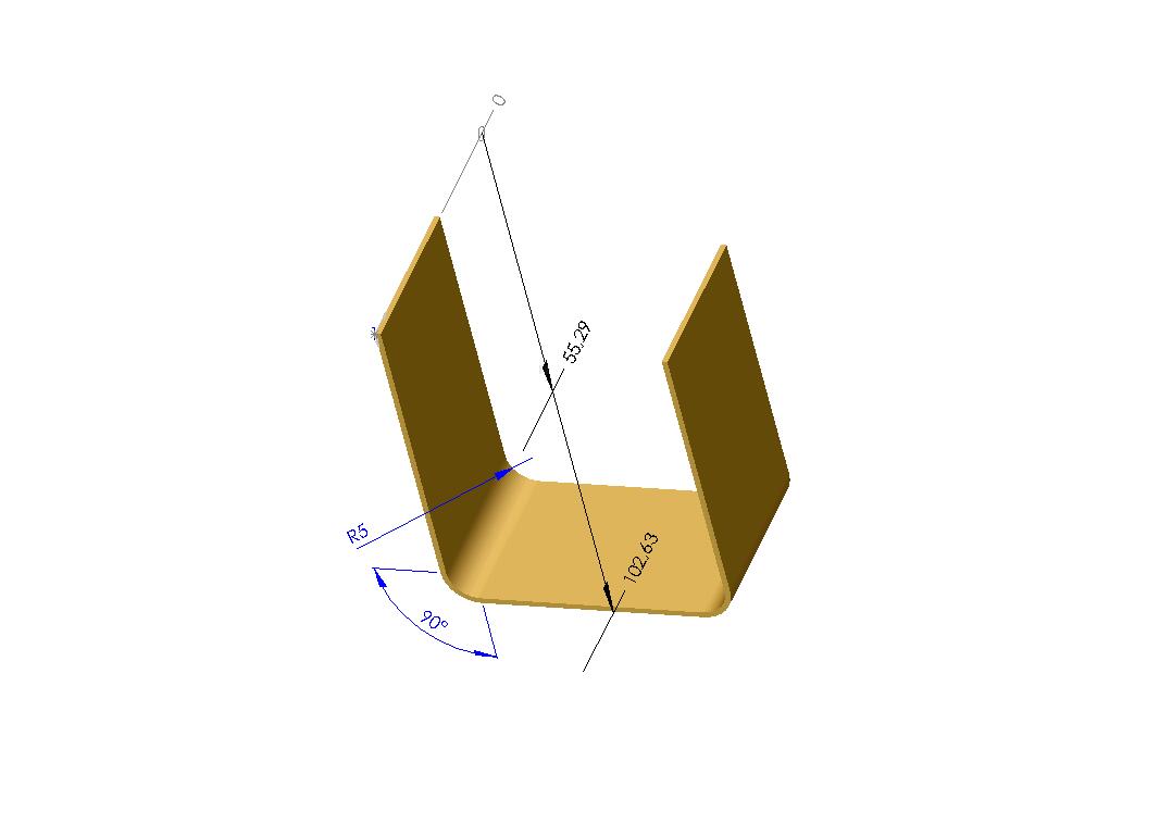

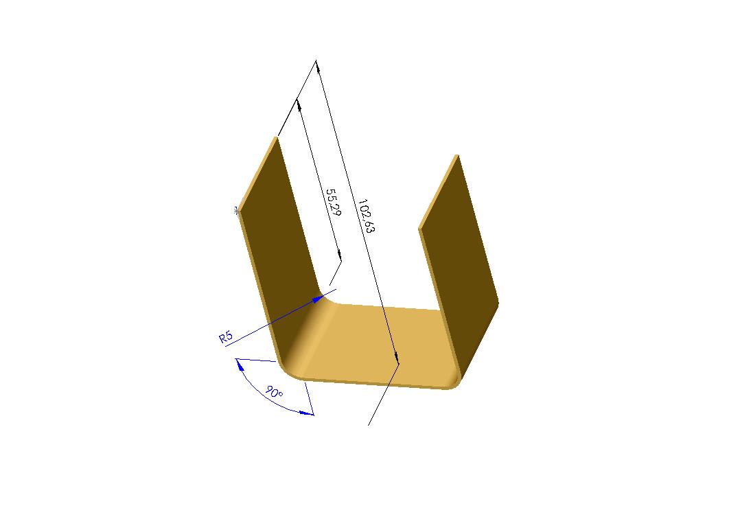

Folgendes Problem :
Bemaße ich bei einem Blechteil die Biegelinien (Funktion : Biegung über Biegelinien ) mit einer Ordinatenbemaßung anstatt der norm. Bemaßung , lassen sich die Biegeparameter Radius und Winkel nicht mehr durch anklicken der entsprechenden Maße im Graphikbereich auswählen und ändern .
Gibt es da noch Optionen die ich übersehen habe  ?
Danke für eure Überlegungen .

Hallo G
Ändern kannst du immer nur Modellmaße - alle Bemaßungen die du zum Erzeugen deines 3D Modells benötigst kannst du wieder ändern - standardmäßig sind diese Maße schwarz bzw. blau - graue Maße definieren nicht das Modell sondern werden nur "rausgemessen"!
D.H. in der 2D Ableitung mußt du die Modellelemente für die Bemaßung verwenden, wenn du dort Änderungen machen möchtest! Das Problem ist, daß du für das Erstellen des Modells meist andere Maße verwendest als für die Bemaßung der Werkstattzeichnung!

erstellt am: 12. Mai. 2003 07:25    Editieren oder löschen Sie diesen Beitrag!  <-- editieren / zitieren -->   Antwort mit Zitat in Fett Antwort mit kursivem Zitat    Unities abgeben: 1 Unity (wenig hilfreich, aber dennoch)2 Unities3 Unities4 Unities5 Unities6 Unities7 Unities8 Unities9 Unities10 Unities
Hallo Mike !
Vielen Dank für deine Antwort .
Das größte Problem ist manchmal den Sachverhalt für andere nachvollziehbar darzustellen.
Aus dem Grund : Bilder sagen ja bekanntlich mehr ...  .
Nur in blech1 lassen sich durch das anklicken der Radien die Biegeparameter ändern .
In blech2 , mit der Ordinatenbemaßung , kann man die , nach der selekt. eine Biegung dargestellten Biegeparameter (in blau ) garnicht auswählen .

erstellt am: 12. Mai. 2003 08:15    Editieren oder löschen Sie diesen Beitrag!  <-- editieren / zitieren -->   Antwort mit Zitat in Fett Antwort mit kursivem Zitat    Unities abgeben: 1 Unity (wenig hilfreich, aber dennoch)2 Unities3 Unities4 Unities5 Unities6 Unities7 Unities8 Unities9 Unities10 Unities Nur für G_Stackler 10 Unities + Antwort hilfreich
Hallo G
Jetzt hab ichs verstanden  !
Habs ausprobiert und festgesltellt, daß ich (wenn ich nur eine Fläche der Biegung doppelklicke) die Maße gar nicht auswählen kann!
Wenn ich allerdings das Feature im Featuremanager doppelklicke sehr wohl die Maße ändern kann!
Eine sichere Methode ist RMB auf das Feature und Definition bearbeiten!

erstellt am: 12. Mai. 2003 09:42    Editieren oder löschen Sie diesen Beitrag!  <-- editieren / zitieren -->   Antwort mit Zitat in Fett Antwort mit kursivem Zitat    Unities abgeben: 1 Unity (wenig hilfreich, aber dennoch)2 Unities3 Unities4 Unities5 Unities6 Unities7 Unities8 Unities9 Unities10 Unities
Hallo Mike !
Der Doppelklick im Featuremanager funzt bei mir leider nicht .
Das RMB ist wohl dann der einzige Zugriff auf die Biegeparameter .
Hat nur den Nachteil daß jeder Zugriff auf die Definition eine Neuberechnung des Teils auslöst . Und bei komplexen Blechteilen dauert das .
Im anderen Fall kann man einige Biegungen editieren und dann über die Ampel eine Neuberechnung auslösen .
