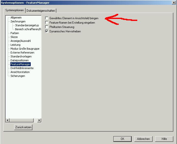

Hallo Leute,
nochmal zurück zum Featurebaum:
Ihr meint nicht zufällig diese Einstellung bei der der Featurebaum duch anklicken eines Teiles dort hinspringt? ...
(Suuuuuuuuuuuper erklärt, wahrscheinlich weiss jetzt kein Mensch was ich meine)
Lange Rede kurzer Sinn: Haken wegmachen bei "Gewähltes Element in Ansichtsfeld bringen" (Siehe auch Anhang)
Gruß Marco

@Marco: nein das meinte ich nicht mit oben beschriebenem Verhalten  aber was Du beschrieben hast kannte ich auch noch nicht und bin nun durch Dich gefeit  .
Vielleicht habe ich mich zu wenig klar ausgedrückt:
Arbeite ich in einem Zusammenbau und habe ein oder zwei Baugrupen im Feature-Tree ausgeklappt, muß ich, nachdem ich z.B. den Befehl "speichern" ausgeführt habe
(diesen Befehl benutze ich recht häufig, da ich keine Lust habe meine Arbeiten 2-3 mal durchzuführen (ich habe häufiger Softwareabstürze - aber das ist ein anderes Thema....))
alle Baugruppen im Feature-Tree (jetzt dann nur noch F-T) entweder von Hand schließen und die beiden, mit denen ich beschäftigt bin offen lassen. Oder ich benutze über dem F-T die RMT und sage F-T schließen und klappe mir die beiden entsprechenden Baugruppen wieder auf. Alles ziemlich langwierig und das alles nur weil bei o.g. Befehlen der kpl. F-T aufpoppt  .
Fände es schön, wenn jemand eine Lösung wüßte,
bis dahin
Grüße von
Romana
