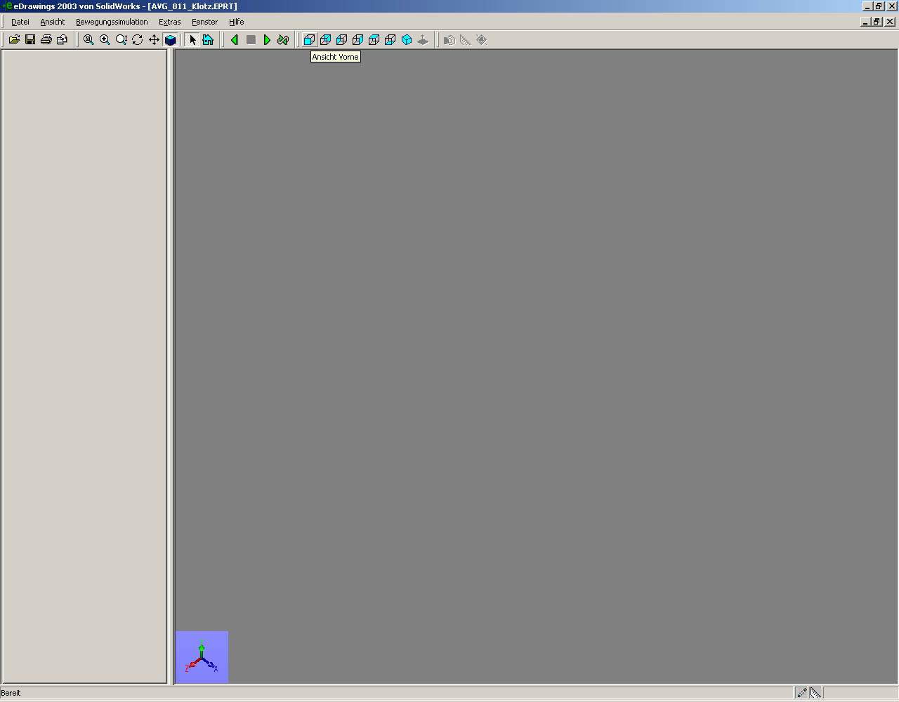

nach der Installation von SP3 habe ich einen Fehler bei den edrawings.
Es wird nur noch der Ursprung angezeigt und das Modell erst durch Zoomen sichtbar.
Beim Speichern der edrawing bekomme ich das gleiche Problem.
Habt Ihr auch diese Problem oder sogar eine Lösung??

habe das edrawing-update 3.0 installiert.
Problem lag aber am Grafiktreiber.
funzt jetzt wieder.

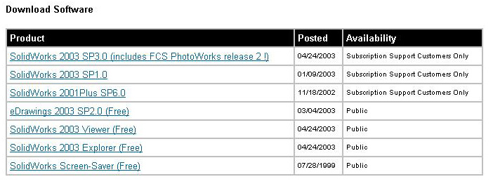

Hallo !
Kurze Frage : wo habt ihr das edrawing update her ?
Auf der Download-Seite ist nur edrawing 2.0
Holger

Hallo Stefan !
Genau da hatte ich gesucht, aber (s. screenshot Anhang)
da gibt´s nur edrawing 2.0
in freudiger Erwartung des Feiertages
Holger

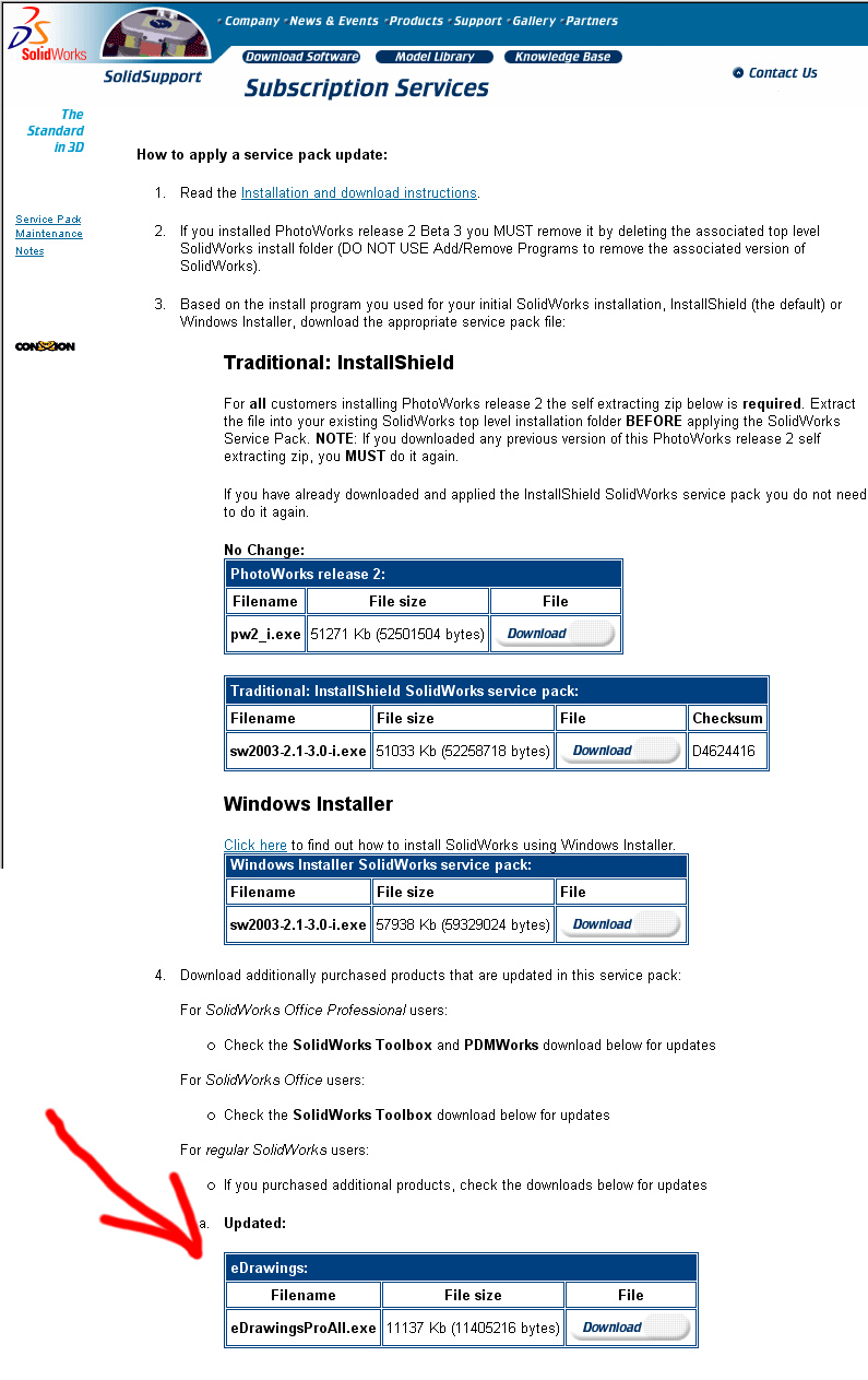

Richard Eppler
Dipl.-Ing.(FH)
Sehen Sie sich das Profil von Richard Eppler an!   Senden Sie eine Private Message an Richard Eppler  Schreiben Sie einen Gästebucheintrag für Richard Eppler
Beiträge: 419
Registriert: 24.04.2001
SWX Premium 2009 SP5.0 bis 2013 SP2.0
erstellt am: 30. Apr. 2003 08:59    Editieren oder löschen Sie diesen Beitrag!  <-- editieren / zitieren -->   Antwort mit Zitat in Fett Antwort mit kursivem Zitat    Unities abgeben: 1 Unity (wenig hilfreich, aber dennoch)2 Unities3 Unities4 Unities5 Unities6 Unities7 Unities8 Unities9 Unities10 Unities Nur für Jeans 10 Unities + Antwort hilfreich
Hallo Holger,
das eDrawings-Update ist gut versteckt und zwar dort wo Du SWXSolidWorks Sp 3.0 downloadest.(Also noch 2 Seiten teifer als Du gesucht hast)
Richard

Hallo Holger,
ja, jetzt weiß ich was du meinst, auf die Übersicht am Anfang hab ich gar nicht geguckt
Bei den Downloads der Servicepacks (also nach der Auswahl welches du genau haben willst) ist weiter unten auch immer eine aktuelle Version von eDrawings, Toolbopx, PDMWorks, Moldbase, etc. zu finden. Da steht auch "Updated" drüber, wenn sich die geändert hat (sonst kann man sich den Download ja schenken).
