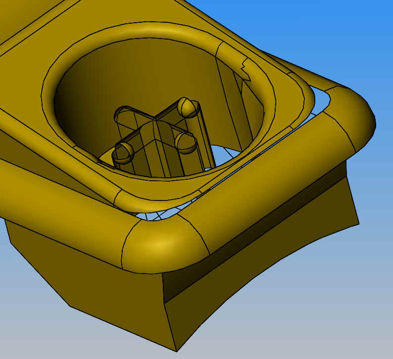

ich habe ein kompliziertes Flächenmodell, welches als Volumenmodell benötigt wird.
Die Anzahl der Flächen ist sehr groß.
Ich komme deshalb mit den Hinweisen in den vorhandenen Hilfen und Beiträgen nicht weiter.
Kennt jemand eine Möglcihkeit zum einfachen Umsetzen, ggf. mit einer speziellen Software?
Danke im Voraus!

Hallo Peter,
Normalerweise geht das mit dem Feature "Oberflächen Zusammenfügen" (die Flächen müssen alle Lückenlos mit einander verbunden sein - ggf. Lücken mit den Flächenfunktionen schließen) - dann Einfügen - Aufsatz - Wanddicke auftragen ...)

Hallo Peter !
Ist das ein importiertes Modell ? Falls ja versuchs mal mit Iges-Export und anschließendem Import. Das Diagnosewerkzeug zeigt Dir anschließend die fehlerhaften Flächen und Lücken an. Zur Not musst Du diese von Hand flicken.
Wenn Du bei der Aktion "Oberflächen zusammenfügen" eine Fehlermeldung kriegst, in etwa "die Flächen konnten nicht zusammengefügt werden", dann hat Dein Modell noch irgendwo eine Lücke die SWXSolidWorks nicht automatisch schließen kann.
Wenn das Bauteil ein mit SWXSolidWorks erstellt wurde schau Dir mal FaceWorks an - vielleicht lässt sich damit was machen.

das Modell hat 225 Flächen, die beim Zusammenfügen nach 2,5 Stunden SW zum Absturz brachten... :-((
Das Modell kommt von einem nicht bekannten CAD System.
Leider sind die Flächen nicht eindeutig geschlossen, so dass der Weg über den IGES Export nur noch Fragmente übrig lässt.
Ein Werkzeug, welches die Konvertierung übernimmt, wäre ideal gewesen. So bleibt dann wohl nur die Neuerstellung eines eigenen Volumenmodells.

Hallo Peter,
hatte letzte Woche auch Importprobleme, die Datei kam vom MDTMechanical Desktop.
IGES, STEP 203 und 214, etc. funktionierte alles nicht richtig.
Die Lösung war dann SAT, Version 1.7 vom MDTMechanical Desktop und im SWXSolidWorks folgende Importoptionen:
Oberflächen-/Volumenkörperelemente: ja
Versuch zur Erstellung von Volumenkörpern: ja
Alle Elemente prüfen und Fehler korrigieren: ja
Alles andere: nein (also kein Haken)
So, jetzt war das Ding als Oberfläche im SWXSolidWorks.
Dann RMT drauf und  mit „Diagnose“ „Alle Lücken schließen“ und siehe da, SWXSolidWorks hat aus dem fehlerhaften Oberflächenmodell (es fehlte echt eine Fläche) einen Volumenkörper erstellt.
Ich hoffe, du hast damit auch Erfolg.

Hallo Peter,
noch als Ergänzung zu oben:
Das Teil ist ca. 125x75x10mm groß, hat 574 Oberflächen (auch Freiformflächen) und die ganze Prozedur dauert ca. 2 Minuten.
Die ganzen Versuche dauerten allerdings fast einen ganzen Tag.

stellst du das modell zur verfügung, damit wir ein bisschen rumprobieren können? (wahrscheinlich nicht, aber fragen kostet nix  ). ich kenne die probleme mit dem importieren. manchmal klappts hervorragend, manchmal überhaupt nicht, obwohl es vom gleichen fremdsystem mit den gleichen einstellungen kommt.

Hallo Peter,
anbei findest Du Dein Flächemodell als Volumenmodell.
Auf der einen Seite musst du etwas aufpassen, da habe ich eine Oberfläche etwas verändert (in Gold dargestellt).
Matthias

beiliegend findest du das Volumenmodell, welches aus deinem Flächenmodell entstanden ist. Das Problem waren Flächen, die z.T. doppelt vorhanden waren, und andere Flächen überragten den eigentlichen Körper. Ich habe mit verschiedenen Schnittstellen experimentiert, und mit der Diagnose gearbeitet. Den genauen Vorgang kann ich dir leider auch nicht mehr genau aufzeichnen.
Ich hoffe du kannst das Modell gebrauchen.

leider bin ich erst jetzt dazu gekommen, die Dateien einzulesen und dann flächenmäßig zu analysieren. Es ist genauso, wie Markus sagt:
FLächen mit Lücken, doppelte Flächen, ineinanderragende Flächen, usw.
Sprich: im liefernden System wurde mit der heißen Nadel gestrickt (z.B. Catia V4.2, wie dem Datensatz zu entnehmen war). Hier sollte die Datenquelle sauberer Arbeiten, oder den Mehraufwand vergüten.

ich bin den umweg über MDTMechanical Desktop 5 gegangen. in MDT5 igesin; dann igesout; danach dann den igesfile in SWXSolidWorks 2003 SP3 eingelesen; ein bisschen korrigiert und siehe da: es hat geklappt!
autodesk ist doch zu etwas zu gebrauchen !!!
