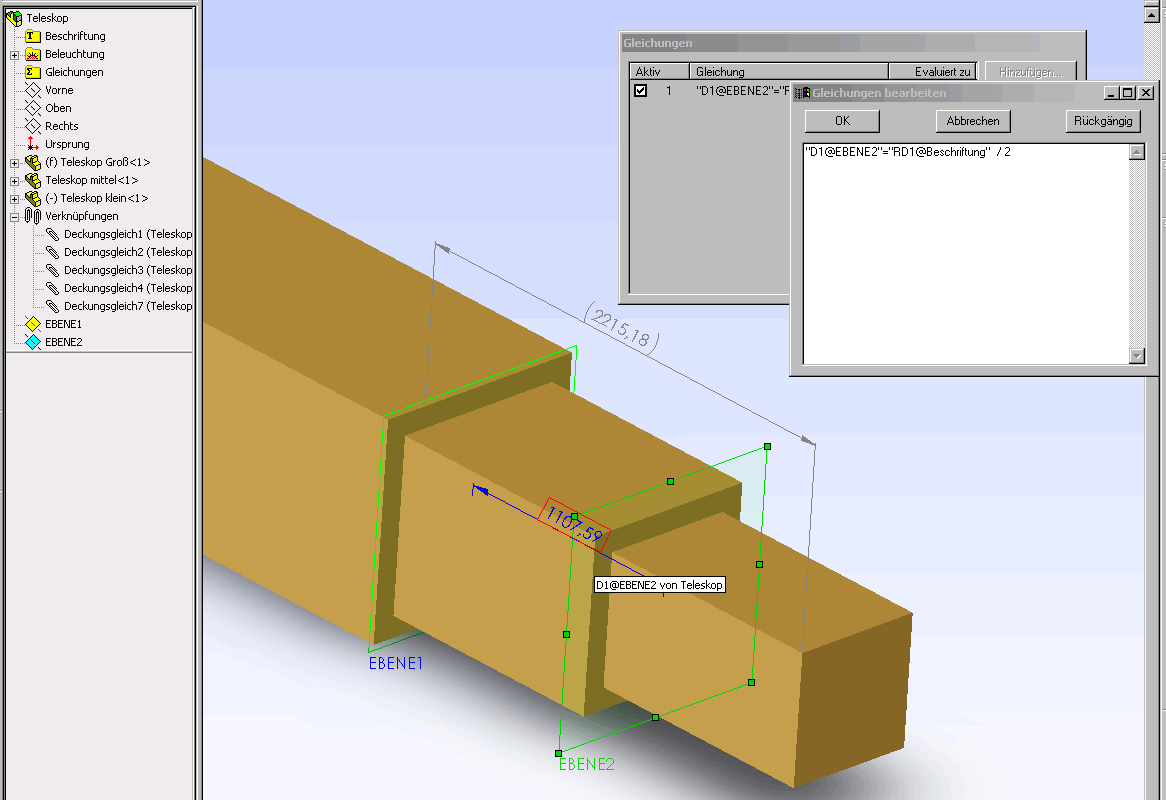

Ich möchte eine 3 teilige Teleskopführung so zeichnen, dass wenn ich den den kleinsten Teleskoparm verschiebe ( das Teleskop ausfahre ) sich der mittlere Teil um den gleichen Betrag ausfährt. Wichtig für mich ist, das alles flexibel bleibt, sodass ich mit Komponente verschieben alles bewegen kann
Ich bin leider relativ neu auf dem Schiff SolidWorks, deshalb bitte ich euch um eine leicht verständliche Eklärung
Angehänt habe ich eine vereinfacht Version meiner Teleskopführung
Die Lösung sollte für SWXSolidWorks 2001+ sein

anmerkung: mit "um den gleichen betrag" meinst du vermutlich um die hälfte, oder? sonst kannst du die beiden ja direkt verknüfen.
Leider bin ich auch neu und hab nur 2003, aber ich versuch es so gut wie möglich zu erklären.
man erzeugt in der baugruppe eine ebene mit (beliebigem ausser null) abstand zur oberseite des großen teleskoprohres (hier "EBENE2", siehe GIF).
dann verknüpft man diese ebene mit dem oberseite des mittleren rohres.
nachdem man ein maß zwischen den oberseiten des großen und des kleinen rohres erzeugt hat, legt man eine gleichung an (siehe GIF).
so, schon fertig!
jetzt kann man über "ziehen" das kleine rohr bewegen und das mittlere rohr paßt seinen abstand automatisch auf die hälfte an.
einen haken hat die sache jedoch. die anpassung erfolgt erst nach einer erfolgreichen regenerierung (modellneuafbau).
vielleicht reich dir das für deinen anwendungsfall aus.
die einzige chance die sache wirklich in "echtzeit" zu bewegen, hast du nur, wenn du irgendwie eine art getriebe zwischen den teilen aufbaust. Dann könntest du über "physikalische dynamik" evtl. zum gewünschten ergebnis kommen. das ist meiner meinung aber nur mit großem aufwand möglich.
viel erfolg,
florian

setz einfach eine "Symmetrisch" Verknüpfung (erst Fläche de mittleren Teils, dann die Flächen der anderen Teile anwählen) dann müßte es für Dich funktionieren.

Du könntest z.B. Deine Stirnflächen mit "Symmetrisch" verknüpfen, wobei immer die Symmetrieebene als Erstes eingegeben werden muss. Dann läuft beim Verschieben des inneren Rohres das mittlere Rohr mittig mit.

Danke für eure Hilfe, aber leider sind bei meinem Teleskop die ausschübe nich symetrisch wie bei dem vereinfachten ( sorry mein fehler). Habe aber durch eure Hilfe die Lösung gefunden. Habe eine ebene in die Mitte gesetzt und eine symetrische verknüpfung gesetzt
gäbe es da noch eine bessere Lösung?
weil beim ersten Versuch verabschiedete sich SWXSolidWorks bei mir.
