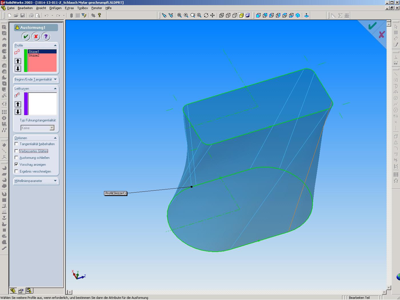

habe noch nie mit Feature "Ausformung" gearbeitet. Kann doch auch nicht so schwer sein. Nur habe ich es noch nicht hingekriegt, die beiden Skizzen so auszuformen, das es ein unverwundenes Übergangsstück ergibt. Geht nur, wenn ich die Eck-Radien im Rechteck der Skizze 2 weg lasse, Also schön symmetrisch. Siehe Anlagen.
Hat jemand Hilfe?

Der Übergang zwischen den Querschnitten ist abhängig davon, wo Du die beiden Profile anklickst, um sie für die Ausformung auszuwählen. Probier mal, den Punkt am Übergang zum Radius des unteren Profils auszuwählen und anschließend den darüber liegenden Punkt am Übergang zum radius des oberen Profils. Wenn die Vorschau nicht das gewünscht Ergebnis bringt wähl das zweite Profil noch ab und anschließend wieder an einer benachbarten Stelle wieder an. Wenn das immer noch nicht funzt versuchs mal mit Leitkurven in 3D-Skizzen. Schau Dir auch mal folgenden Beitrag dazu an: http://ww3.cad.de/foren/ubb/Forum2/HTML/002578.shtml

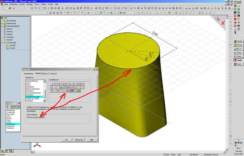

Beim Ausformen ist es wichtig, daß bei der Auswahl der Skizzen die zueinander passenden Skizzenpunkte ausgewählt werden.
Diese Auswahl sollte im Grafikbereich vorgenommen werden, da man bei der Auswahl aus dem Feature Manager keinen Einfluss auf die ausgewählten Skizzenpunkte hat.
Bei Ausformungen ist es weiters vorteilhaft, wenn die zu verbindenden Skizzen gleich viele Elemente haben. So ist es zum Beispiel bei einer Ausformung Kreis-Sechskant notwendig, den Kreis in sechs Kreisbögen zu teilen, um die geforderte Stabilität des Modells zu gewährleisten.

Hallo an Alle,
Danke an Hoshi,
hat jetzt geklappt. Die Klickpunkte sind doch wichtiger, als ich vermutete. Ist leider in der Online-Hilfe nicht so deutlich zu erkennen.

hilfreich bei solchen Ausformungen ist es auch oft, wenn man dafür sorgt, dass die Anzahl der Skizzenlemente auf der einen und der anderen Seite gleich ist.
D.h. dass man auf der Seite wo weniger Elemente sind diese ev. aufteilt um die gleiche Anzahl zu erhalten. (siehe Bild)
