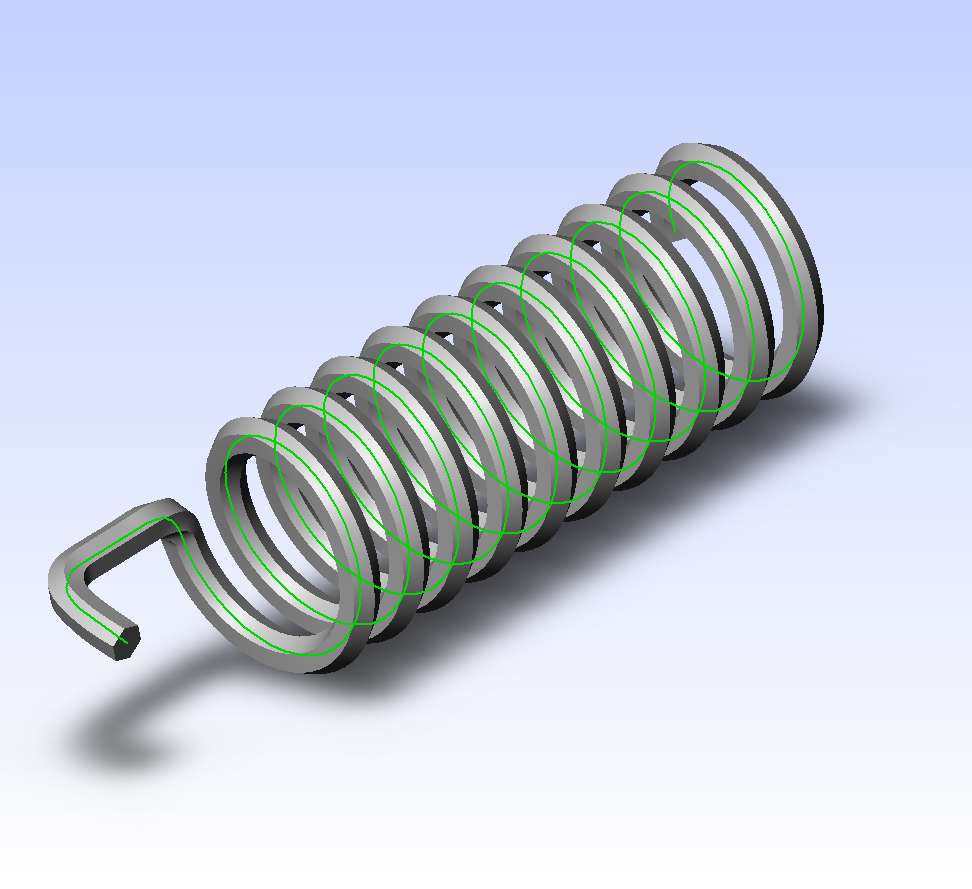

Ich moechte mit SW-2001 zusammengesetzte Skizzen verrunden. Oder anders ausgedrueckt. Ich muss ein Rohr oder Vierkant ueber eine im Raum definierte Leitkurve extrudieren. Da ich nur einen Weg kenne diese Leitkurve im Raum zu erstellen, naemlich mehrere einzelne Skizzen dann als Kurve zusammensetzen, frage ich mich, wie ich an den Uebergaengen zwischen den Skizzen eine Verrundung hinbekomme. Wenn dieser Weg falsch ist, waere mir auch ein Hinweis auf die richtige Arbeitsweise recht.
Vielen Dank

Hallo Labelle,
es wäre evtl. mal hilfreich, deine Skizzen hier zu sehen. Generell ist aber der einfachste Weg mit einer 3D-Skizze den Pfad in einem Zusammenhang zu erstellen und dann nachher einfach nur noch die Eckpunkte verrunden und fertig...

@ Dieser Weg ist mit Sicherheit zum Scheitern verurteilt, da zusammengesetzte Kurven nicht wie Skizzenelemente derselben Skizze verrundbar sind.
Der beste Weg wäre die Anwendung des 3D Skizzeneditors, da können Segmente auch verrundet werden.
Alternativ können 3D Kurven als raümlicher Spline generiert werden (vgl. PulldownMenü) Einfüge>Kurve>durch ref.Pkte/durch Kurve.
Wenn Du Koordinatenstützpunkte oder Skizzenpunkte hast, wirddurch diese Punkte eine "glatte" Splinekurve gelegt.

Wir stellen Induktionsspulen aus Kupferprofilen her, das sind spiralfoermige Wickel an denen wiederum Abgaenge angeschlossen sind. Dies geschieht nicht nur durch anloeten, sondern auch durch weiterfuehrendes Biegen des Kupferprofils.
Eure Aussagen machen mir da allerdings wenig Mut dieses Problem sauber in SWXSolidWorks loesen zu koennen

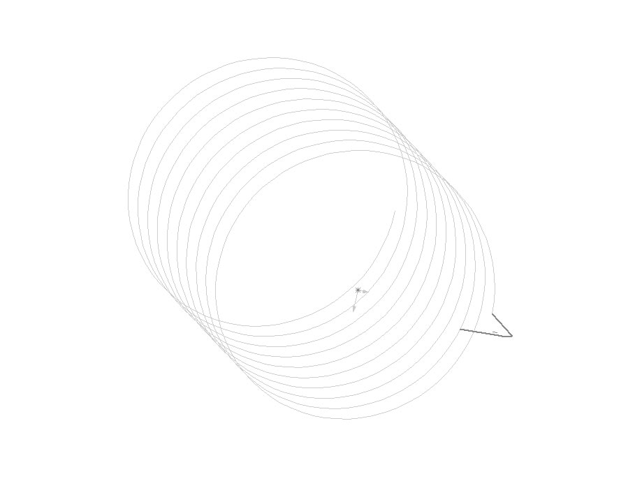

Anbei ein Teil, daß in etwa dem entsprechen sollte, was du willst.
nach dem öffnen alle unterdrückten features wieder herstellen und das oberflächen feature ausblenden. fertig!
zugegeben etwas aufwendig, aber sauber gelöst. die oberfläche wird benötigt um die kurve auf die krümmung der helix zu projezieren.
die leitkurve ist während des gesamten verlaufs stetig, d.h. alle skizzenelemente sind zueinander tangential.
