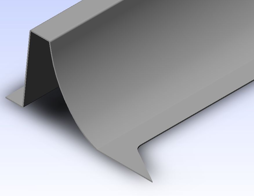

Hallo Ihr da draussen im sonnigen Deutschland!
Ich weiß nicht, aber ich hab glaube ich mal wieder ein Bug... oder bin zu dumm.

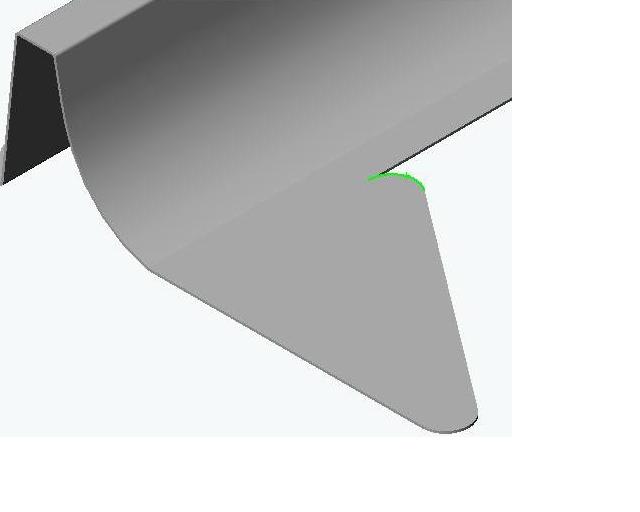

Ich habe an ein Teil ein Stück angefügt und zu diesem Zewck die Kanten des Anfangsteiles kopiert. Nun will ich an der Schnittstelle einen Radius anfügen, was SWXSolidWorks aber stur in die falsche Richtung macht (siehe Bild). Ich habe bereits das angesetzte Teil neu gemacht.. mit demselben Resultat.
Weiß jemand Rat?
wunderschöne Grüße aus dem Frankenland...
Michael

Hallo Michael,
Ich konnte das Problem bei mir nicht feststellen!
Gut wäre es, wenn du das Teil zur Verfügung stellen könntest, dann kann man nachvollziehen woher das Problem kommt!
Entweder als Zip in den Anhang geben oder wenn du willst kannst du mir das Teil per email schicken (Adresse in meinem Profil).

Hallo Michael,
Ich habe dein Problem gefunden!
Du hast keinen rechten Winkel zwischen der obern Fläche und der schmalen Fläche vorne! Wenn du die Skizze auf die obere Fläche legst, dann bekommst du einen Spalt zwischen dem neuen Feature und der anderen Geometrie! D.h. die Flächen die du verrunden willst berühren sich nicht!
Entweder einen rechten Winkel machen oder das neue Feature auf die schmale Seite Skizzieren!

Mist!
War wieder einer schneller
Da es ja offensichtlich ein blechteil ist, ist es besser du machst es in sheetmetal und fügst eine lasche an.
da kann dann auch nichts mit den winkeln schiefgehen.

Danke Mike,
mittlerweile habe ich das Teil geringfügig geändert, was heißen soll, dass ich einen Winkel zwiwschen der linken und rechten Auflagefläche eingestllt habe und nun ist das Problem auch so weg...
