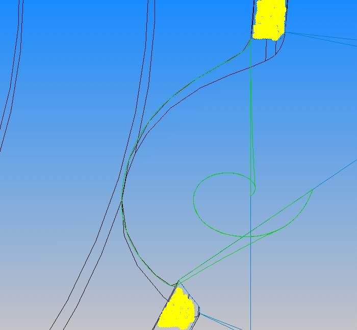

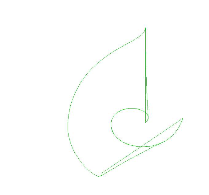

Hallo Ihr Osterhasen, hier ist es ja wirklich ruhiger als sonst.
Folgendes Problem stellt sich:
Ich versuchte eine Trennflaeche zu generieren, um damit das Formnest in zwei Haelften zu trennen. Die Referenzebene ist parallel zu den gelb markierten Flaechen in "Fehler Trennebene 1 UT". Leider folgt die Trennflaeche nicht dieser Bedingung, sondern macht solch wilde Spiralen. Was mache ich falsch?
Ich bin fuer jeden Tip dankbar, schliesslich moechte ich nicht die ganzen Ostern an dem Ding arbeiten, sondern auch noch Ostereier suchen.
Bei Bedarf (wenns was hilft) kann ich auch das Modell reinstellen.

mir ist bei Deinem Teil noch nicht so ganz klar wo es hingehen soll, d.h. wo Deine Trennung liegen soll und an welchen Kanten sie entlang läuft. Die Freimachungen (Finger- & Bonbon) müssten doch auch Formschrägen haben, oder?
Ich glaube das die Trennflächen-Funktion an dieser Stelle etwas ungeeignet ist, da der (räumliche) Kurvenverlauf evtl. etwas zu komplex ist - vielleicht kriegt's ja jemand hin
Wie dem auch sei, ich würde mit dieser Aufgabenstellung folgendes machen:
1. das Teil skalieren
2. die Innenkontur als rotierte Oberfläche erstellen. Die 'obere' Formnesthälfte im Kontext (bis zu dieser Oberfläche) austragen.
3. die Außenkontur als rotierte Oberfläche erstellen. Die Schnitte Finger- bzw. BonbonÖffnung auch als Oberfläche (bis zu einer Kopie der Oberfläche 'Innenkontur') erstellen. Die entstandenen Flächen gegenseitig trimmen und zusammenfügen. Anschließend (wieder im BG-Kontext) die untere Formnesthälfte bis zu dieser Oberfläche austragen.

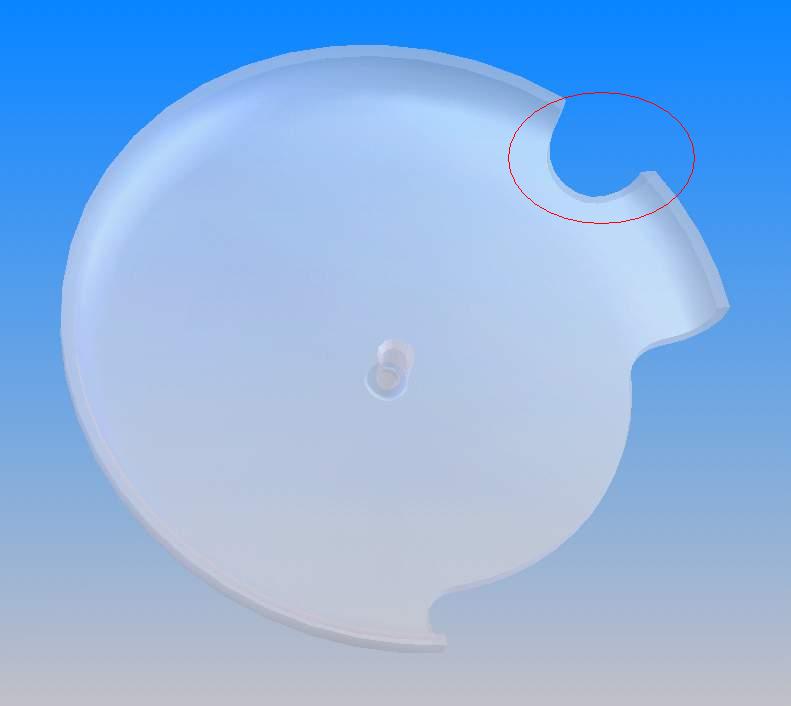

Ich moechte die Auswerferseite moeglichst einfach gestalten (Hier konkave Innenseite). Es gibt in der Teilefamilie noch andere mit Zugemuese. D.h. dass die die Partien fuer die Ausssparungen (die Oeffnungen Finger und Bonbon) auf der Duesenseite sein muessen und auf der Auswerferseite abpressen muessen.
Zu den Trennflaechen:
Im Beispiel war halt dieser Weg beschrieben, allerdings nicht mit Trennflaechen, die rechtwinklig zur Enformungsebene auslaufen.
Ich werde aber auch Deinen Weg ausprobieren. Du gibst mir aber sicher recht, dass es eine tolle Sache waere, wenn es so funktionieren wuerde.

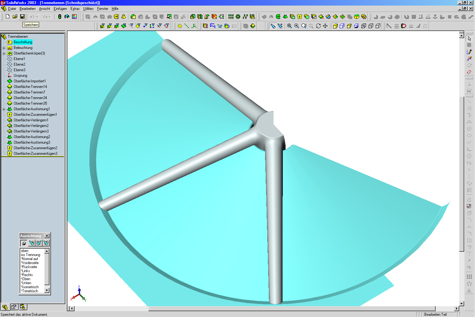

hab mir dein Teil mal angeschaut. Muss sagen die Trennflächenoperation wäre hier gar net nötig. Ist in der Anwendung auch nicht ganz ohne, mal klappts mal nicht gerade bei importierten Daten. Deine Vorstellung lässt sich IMHOIn my humble opinion = Meiner bescheidenen Meinung nach so sehr einfach verwirklichen:
1. Erstelle zunächst Kern AS durch Rotation der Inneren konkaven Form des Teils.
2. Erstelle nun den Einsatz bzw. FP Düsenseite in seinen Aussenmaßen und trage es weit genug aus.
3. Erstelle nun einfach auf der  Düsenseite ein "Formnest" Feature indem du als Konstruktionskomponente(n) das Spritzgußteil und den Kern AS angibst. Das Ergebnis müsste so aussehen wie du es anstrebst. Ausserdem kann man sich bei dieser Methode sogar sicher sein keine Partie des Teils unberücksichtigt zu lassen, da dies bei der Formnesterstellung ersichtlich wird. Ist hier zwar net so dramatisch, aber bei komplexeren Teilen sicherlich manchmal hilfreich!

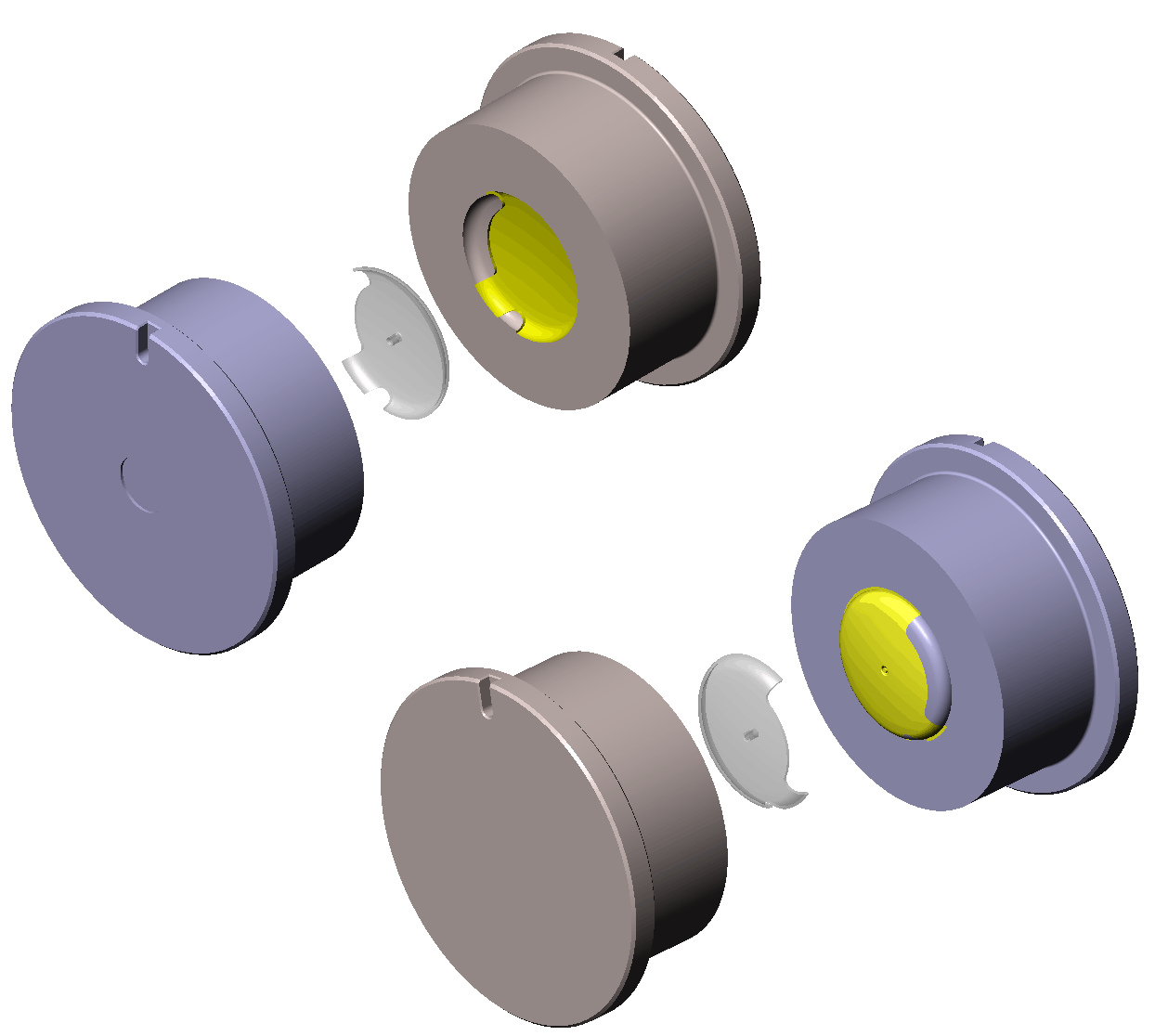

Hallo Osiris,
ich hab mich auch mal versucht an Deinem Teil:
1. hab' ich die Trennfläche als rotierte Fläche im Einzelteil Schale erstellt.
2. habe ich dann dein Teil Formbasis von dem ich nicht wußte wie es enstanden ist als Parasolid importiert und mit der rotierten Trennfläche abgespalten, so daß ich zwei Formhälften erhalte.
Leider muß ich dann die Referezen des Abspaltens brechen, um in einer zweiten Baugruppe "Form mit Schale" weiterzuarbeiten.
3. habe ich in einer Baugruppe "Form mit Schale" beide Formhälften eingesetzt und mit Formnest das Teil Schale von der Formhälfte hinten abgezogen.
An der Formhälfte vorne habe ich eine Trennlinie erstellt, um den formgebenden Teil anders einzufärben.
Ergebnis: Spritzgußform ohne Zubehör.
Das ist sicher nicht direkt zu verwenden wegen Formsschräge, Schwund etc. Aber vielleicht hilft Dir die Vorgehensweise weiter.

zur Ergänzung:
ein Bild sagt mehr......
Die Funktion Trennebene nehme ich nur wenn's einfacher nicht geht wie bei dem Beispiel hier.
Richard
