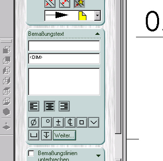

hallo jungs und mädels
wenn ich was vermasse brauche ich öfters mal so ein sonderzeichen oder ganz simpel ° oder ± und sollches zeigs, was ja nicht weiter abartig ist  nun hätte ch gerne diese vorgaben mit eigenen symbole, x45°,  erweitert, ist dies überhaupt möglich?
wünsche schönes wochenende zur zeit noch in murten aber in kürze in frejus
thomas

Hallo aeschbi,
Ich kann deine Frage nicht direkt beantworten, sonder kann dir nur sagen wie ich das mache  !
Ich mache mir für solche Sachen ein kleines Makro welches ich dann über einen Shortcut aufrufe! Ich habe ein Beispiel beigelegt!
(Einfach eine Bemaßung auswählen und Makro ausführen.)
Mike

schaut mal auf der Seite von Stefan ( http://solidworks.cad.de/kh_gtol.htm ), ob das vielleicht für euch passt.
Marc

Versuche es mal im Asci-Zeichencode.
So mache ich es:
Für ø mußt du Alt-0248 gleichzeitig drücken
Für ± mußt du Alt-0177 gleichzeitig drücekn
Für ° mußt du Alt-0176 gleichzeitig drücken
Viel Spaß damit.

ich würde für solch "normale" Sonderzeichen wie Carmen geschrieben hat auch über die Sonderzeichen der Zeichensätze gehen. Und wenn du das dann einmal gemacht hast kannst du das als Bemaßungsfavorit ablegen.
Ciao,
Stefan

hallo junds und mädels
also um so einfache sachen wie °, ± und solches zeugs gehts bei mir leider nicht.
ich habs nach der methode von stefan versucht zu lösen, nochmals dank an marc, und hab die gtol-datei editiert und zu meinem erstaune, bin eigentlich ein zimmlicher dau, hats auf anhin funktioniert.

Hallo Thomas,
schau mal unter http://www.torsten-horn.de/techdocs/ascii.htm und http://www.brossmann.biz/goodies.php?d=tipps&t=htmlzeichen nach, da findesr du jede Menge Sonderzeichen.
