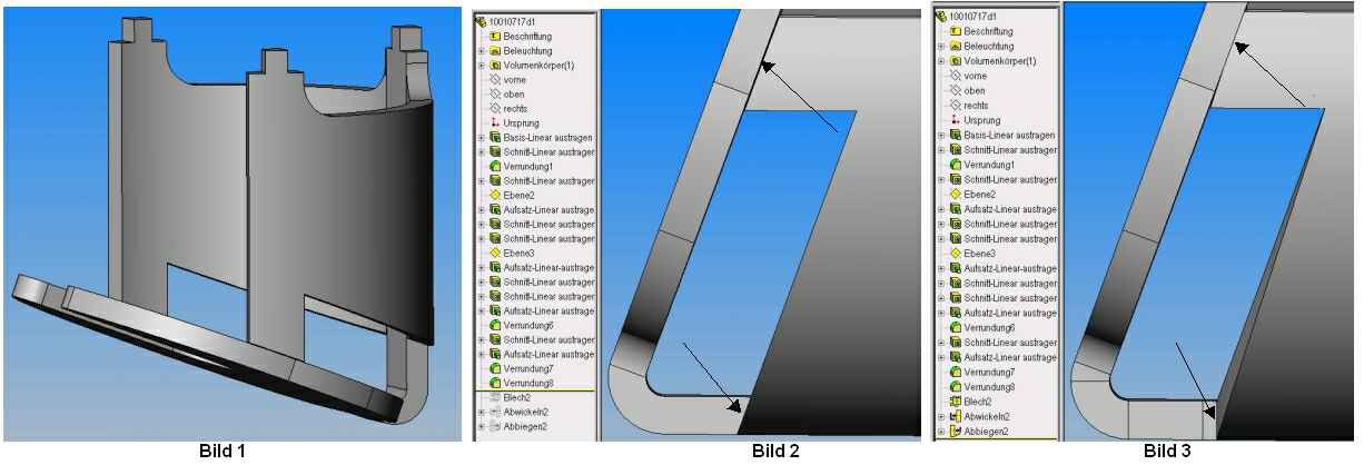

Hallo SW-User,
die Problematik ist folgende:
Ein Blech (siehe Bild1 und Bild2 ) soll im gewickeltem Zustand konstruiert und danach abgewickelt werden. Nachdem das Abwicklungsfeature eingefügt wird, verändert sich das Blech (siehe Bild 3 Pfeile). Die Fase, welche im „gewickelten“ Zustand konstruiert wurde, wird von SW2003 ignoriert und abgeändert. Ist das korrekt oder handelt es sich hierbei um einen Bug?
Des weiteren kommt es zu einer Überschneidung des Blechs (siehe Pfeile), was mir ebenfalls unklar ist.
Wer hat Erfahrung im Blech biegen und kann mir hierzu eine Erklärung liefern?
Robert

Hallo Robert,
SWXSolidWorks ändert deinen Teil insofern ab, daß eine Blechplatine immer nur Rechtwinklige Kanten hat - dh. wenn du zb mit Laser deine Konturen rausschneidest, dann hast du rechtwinklige Kanten (damit sie schräg werden müßtest du sie noch nachbearbeiten mit Flex oder Feile oder....)

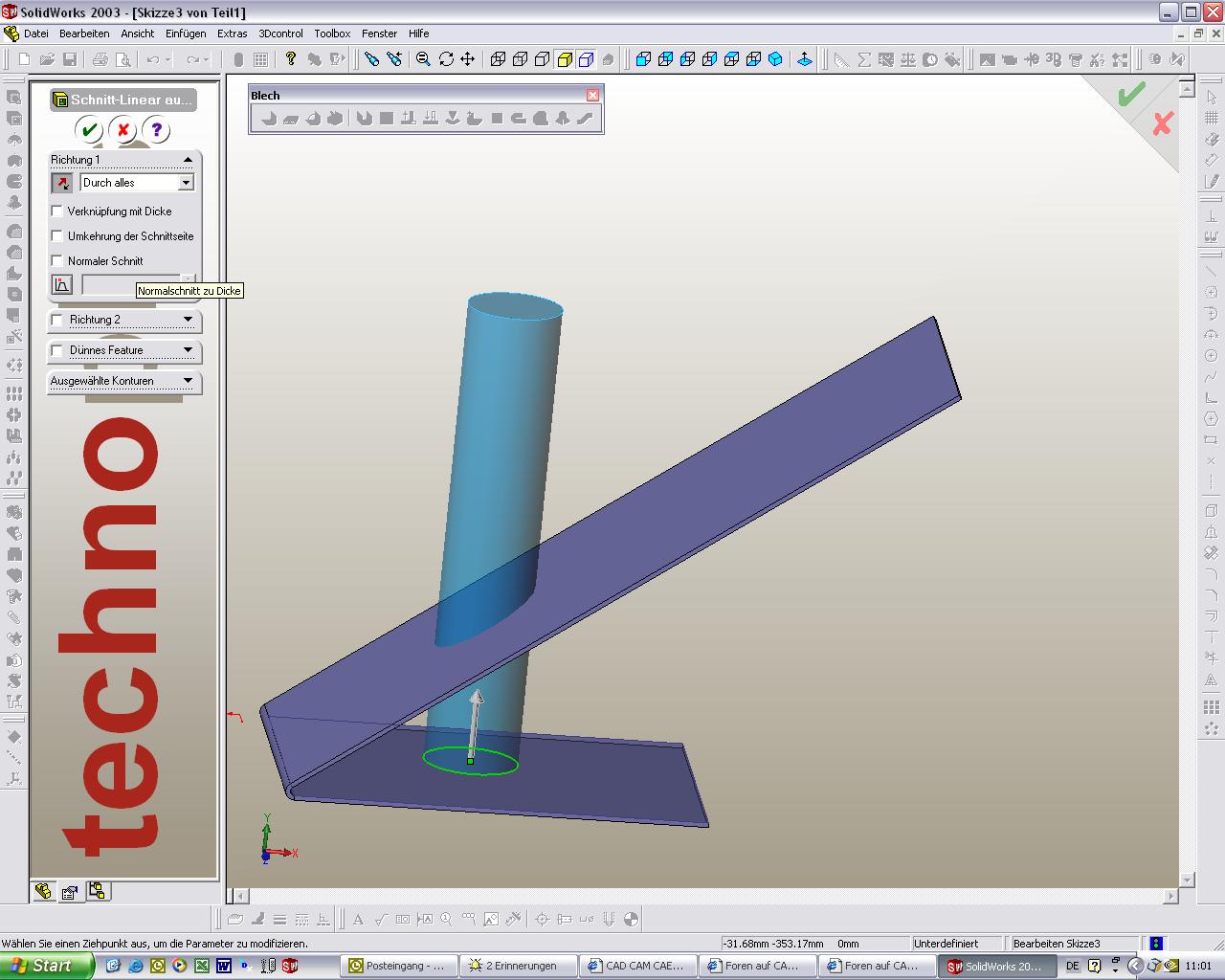

Wenn du im gebogenen Zustand einen Schnitt machst z.b. eine Bohrung, die nicht rechtwinklig zum Blech ist, dann mußt du die Option "Normaler Schnitt" deaktivieren!

Hallo Mike,
es scheint so zu sein, das SWXSolidWorks  nur rechtwinklige Kanten akzeptiert. Dies ist meines Erachtens noch ein Schwachpunkt in SWXSolidWorks .
Schräge Kanten bzw. Fasen sind derzeit kein Problem mehr. Erst recht mit Laser (Mehrachssysteme) lassen sich sehr gut komplizierte Fasen an Blechteilen anbringen.
Bitte verrate mir noch, wo ich die Einstellung "Normaler Schnitt" zum deaktivieren finde.
Wenn du einen Linearen Schnitt in einem Blech machst (es muß aber auch für SWXSolidWorks schon ein Blech sein - Blechbefehle verwenden), dann kommt diese Option vor - siehe Bild.
