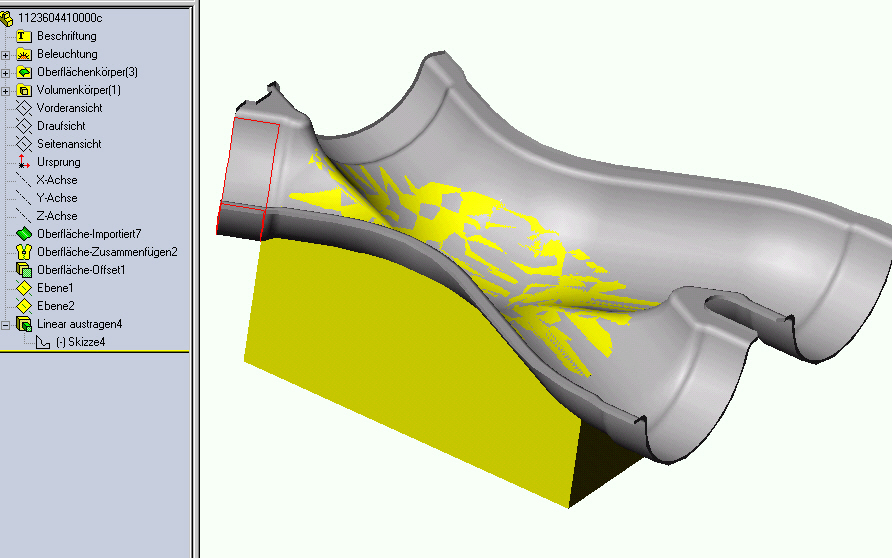

Hallo Forum ,
bis zum heutigen Datum haben wir immer um Bauteile (Fahrzeugachsen aus Catia ) herumgebaut, Schraubvorrichtungen usw.ging mit SWXSolidWorks ganz gut.
Jetzt soll ich eine Schalldämpfer-Aufnahme-Vorrichtung erstellen.
Das Bauteil ist eine Parasolid oder Step Datei und das Ergebnis ist ein Importiertes Volumenmodell.
Ich habe die einzelnen Oberflächen zusammengefügt, eine Skizze erstellt und austragen bis Oberfläche.Wenn die Skizze aber über das Bauteil hinausragt Funzt das ganze nicht. Auch sollte ich die Fräßdaten an meinen Kunden weitergeben.
Wer kann mir weiterhelfen, vielen Dank im vorraus.

hallo fabian,
wenn die skizze über das teil hinausragt, kann die austragung nicht funktionieren, da SWXSolidWorks dann gegen unendlich austragen müsste.
du kannst dir aber an deinem teil flächen, quasi als auslaufkanten zusätzlich anbauen, diese zusammenfügen und als begrenzung für die austragung verwenden.
vielleicht hilft's dir ja ein bischen weiter.
das mit den fräsdaten ist mir nicht ganz klar. meint euer kunde das nc-programm oder das cad-modell?

anbei ein Bild meines Problems, für diese Schale soll ich ein Formnest erstellen.
Bisheriger Ablauf:
Oberflächen manuell zusammenfügen, Oberflächenoffset 0, Skizze auf Ebene und Austragung bis auf Oberfläche. Ergebnis siehe Bild.
Das Problem ist die Form muß größer als das Bauteil werden und dann Funzt es nicht mehr.  Auslaufkanten zusätzlich anbauen wie arr emfielt, verstehe ich nicht.
Gruß FJ

Hallo, diese Art Problem löse ich immer über das Feature Formnest.
Ich vermute mal das Du noch etwas "Fleisch" aussen um die Form herum benötigst. Hier Trage ich einfach eine etwas größere Form (Rechteck) bis auf die höhe des höchsten Punktes aus. Danach füge ich über das Menü Einfügen Features Formnest ein Formnest ein und habe meist das gewünschte Ergebnis.
Vielleicht geht es ja so, ansonsten kann man noch den Weg über Oberflächen- Verlängern wählen, wie ein Vorredner schon erwähnt hat.

Hallo A_Rogo
Das Formnest funzt bei mir nur mit Volumenfeatures,
ich aber habe ein Oberflächenfeatures und kann daraus kein Volumen erzeugen, selbst beim Durchackern aller Beiträge aus dem Forum.(Umwandlung von Flächen in Volumenkörper usw.)

Prbier mal ob Du mit dem Feature "Einfügen" "Schnitt" "Mit Oberfläche..." weiterkomst.

vielleicht ist ja die Funktion Oberflächen trennen ein Stichwort.
Schau mal unter "Einfügen -> Oberflächen"
Referenzebene auswählen und dann die Kanten bzw. Oberflächkanten wählen. Einen Wert einstellen und schauen was passiert.

guten morgen,
vielleicht ist das (--> siehe anhang) ja ein kleiner ansatz.
- austragen bis an die grenzen deiner flächen und dann
- die seitenflächen deiner werkstückauflage austragen.
Jan

Hier noch mal ein Beispiel
Vielleich hilft es ja!
