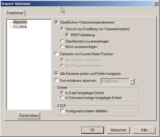

ich habe von unserem Vorgänger-CAD(Euklid) IGES-Daten in SolidWorks importiert. Ursprünglich war das Teil aus vielen Teilflächen zusammengesetzt. In SolidWorks ist es jetzt aber nur eine importierte Oberfläche.
Wie läßt sich die Oberfläche zerlegen oder kann ich sie auch in einen Volumenkörper umwandeln? Gibt es sonst noch ne Möglichkeit die Daten so umzuwandeln, daß ich sie weiterbearbeiten kann?

hallo markus,
da das thema flächen in SWXSolidWorks etwas komplexer ist, hier erst mal die vorgehensweise mit der ich immer an die konvertierung herangehe.
- zunächst sollte schon beim import von iges "versuch zur erstellung von volumenkörper" in den optionen aktiviert sein.
falls das volumen schon "wasserdicht" ist sollte schon ein import-solid im baum zu finden sein.
- falls nicht, dann die fläche selektieren und mit der rechten maustaste die diagnose durchführen und versuchen die lücken schliessen zu lassen.
- ggf. die lücken von hand schliessen

Hallo Armin,
die importierte Oberfläche ist soweit Ok und hat auch keine Lücken - er läßt sich weiterbearbeiten mit verschiedenen Features.
Die importierte Fläche ansich läßt sich jedoch nicht verändern - zumindest von mir nicht.
Grüße Markus

Hallo Markus,
ob sich ein Volumenköper aus den Flächen machen läßt, hängt zum einen von der Güte und zum anderen vom Inhalt der IGES-Datei ab.
In der Voreinstellungen kann man festlegen, ob wenn möglich ein Volumen generiert werden kann oder ob alle Flächen zu einer einzigen zusammengefasst werden sollen. Gelingt die Volumenerstellung nicht beim Import, bleibt höchstens noch die Möglichkeit die Flächen mit einer sehr kleinen Dicke zu versehen und daraus ein Quasi-Volumen zu generieren. Dies geht aber nur in seltenen Fällen, wenn die Struktur nicht zu viele Konkav-/Konvexwechsel aufweist.
Ansonsten kann man die Flächen bestenfalls noch als Endebedingung für Features verwenden.
mfg VK

hi markus,
der importierten fläche fehlt die parametrik. ähnlich wie bei importierten solids läßt sich auch hier nachträglich nichts mehr verändern, d.h. kein zugriff mehr auf tangentialität, mittellinienparameter, begrenzugen, ...
gruss
