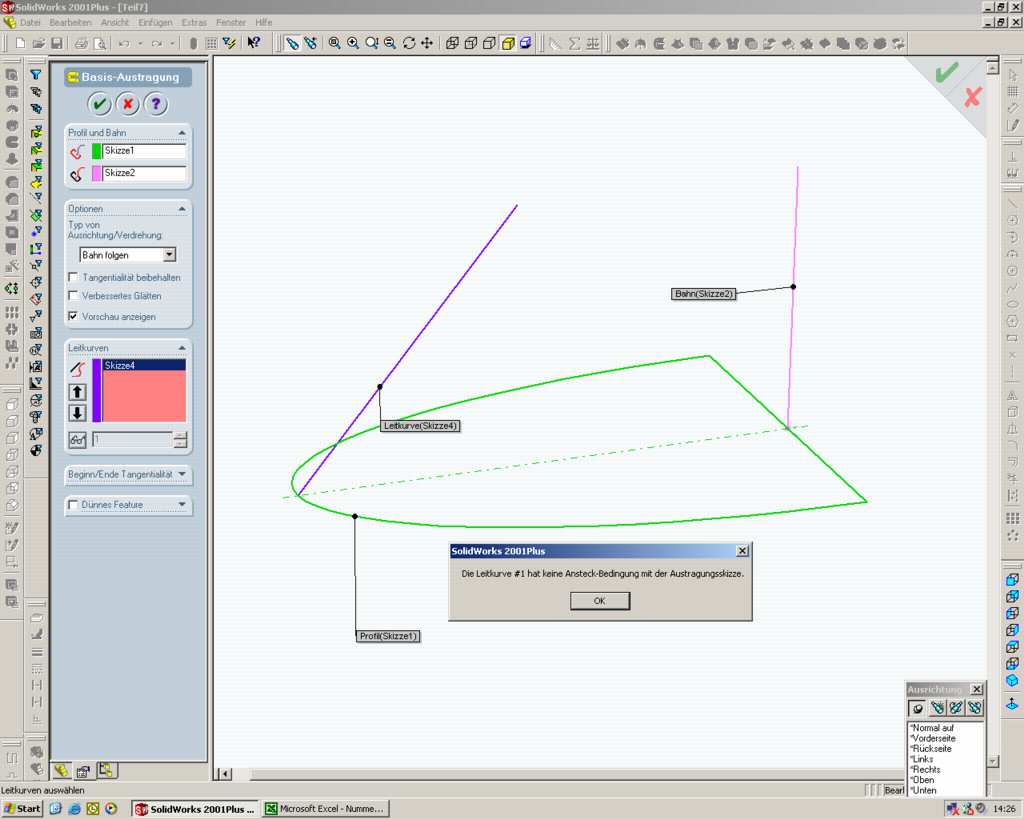

ich habe das Problem  , daß ich mit SWXSolidWorks 2001 Plus, SP 6 eine Austragung
mit Leitkurven erstellen möchte. Dazu habe ich das Austragungsprofil, die Bahn sowie eine Leitkurve erstellt und die Leitkurve an das Austragungsprofil angesteckt.
Beim Erstellen kommt die Fehlermeldung, daß die Leitkurve nicht angesteckt ist (Siehe Anlage- Bild). Bei der Kontrolle der Bedingungen ist jedoch die Leitkurve angesteckt.
Was mache ich falsch? Kann mir vielleicht jemand ein Beispiel schicken, das funktioniert?
Ich mache das doch nicht zum ersten Mal, bin aber diesmal sehr ratlos....

Hallo Gerhard,
bei mir gehts gerade. Die Fehlermeldung hatte ich auch schon öfters. In der Regel war etwas nicht richtig angesteckt oder die Bahn ging nicht richtig bis zur Skizze.
Ich hab dir mal meine Lei(d)tkurve angehängt.

könnte es sein, dass Deine Leitkurve nur mit der Mittellinie
Deckungsgleich ist. Evtl einen Punkt auf der Parabel setzen und
dann am Punkt fixieren oder auch an der Parabel anstecken.

Hallo muegge,
am Anfang hatte ich die selbe Fehlermeldung wie du. Nachdem ich Roberts Austragung geöffnet habe, konnte ich als einzigen Unterschied die Reihenfolge der Skizzen feststellen. Als ich dann zuerst die Bahn und Leitkurve und erst am Schluss das Profil erstellt habe hats funktîoniert, obwohl keine Ansteckbedingung vorhanden war!

Moin Gerhard,
das liegt wirklich an der Reihenfolge.
Einigermaßen vernünftig funktioniert das Austragen nur, wenn erst die Leitkurve(n) gebastelt werden und danach das Profil drangesteckt wird.
Bei mir jedenfalls, ich lasse mich aber gern belehren.

ihr seid eine Wucht,  wär ich ja nie draufgekommen, daß SWXSolidWorks da so einen großen Unterschied macht.
Man sieht, daß die da ja doch noch a bisserl was zu verbessern haben.
Vielen Dank an euch, Unities sind unterwegs.
