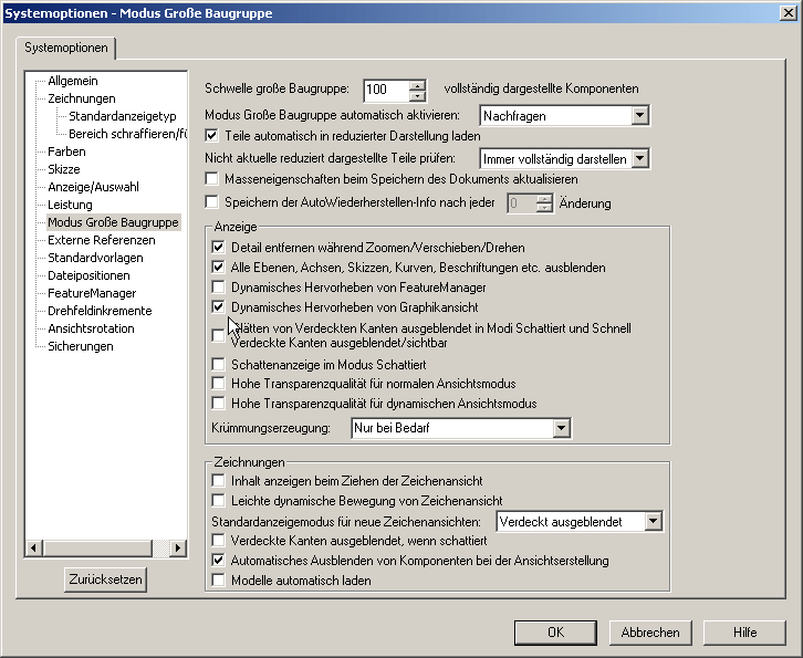

Hallo SWXSolidWorks'ler,
seit SWXSolidWorks 2003 SP 2.1 stellen wir bei uns fest, dass sich beim Öffnen oder beim Erstellen neuer Teile/Baugruppen die Systemoption "Dynamisches Hervorheben von Graphikansicht" hartnäckig abschaltet  , auch wenn sie gerade vorher erst eingeschaltet wurde. Das ist ziemlich nervig.
Kennt jemand dieses Problem?
Ich weiß nicht, ob dieses Phänomen auch schon bei vorherigen Versionen/Servicepacks aufgetreten ist, aufgefallen ist es mir bisher nicht. Beim Durchsuchen des Forums konnte ich nichts diesbezüglich finden.
Bin für jeden Tipp dankbar.
Jürgen

Hallo Jürgen,
Ich kenne das aus SWXSolidWorks 2001+ dort liegt es allerdings an der Großen Baugruppe. In Teilen kommt das nicht vor.
Überprüfe doch mal, ob die Baugruppen bei Dir als "groß" behandelt werden, dann ggf. in den Systemoptionen unter "Große Bauguppen" die entsprechenden Häkchen setzen.

Hallo Jürgen,
ich vermute mal, dass das nur bei Baugruppen passiert und nicht bei Teilen
Dann liegt es ziemlich sicher am Modus Große Baugruppen, dort wird diese Option standardmäßig ausgeschaltet. Wenn ihr das auch in diesem Modus haben wollt einfach in diesen Optionen den Haken auch noch mal setzen (siehe Bild).

Hallo Gismo,
danke für die Antwort.
"Modus Große Baugruppe" ist nicht aktiviert. Außerdem kommt es auch bei Teilen permanent vor.
Neue Erkenntnis: Es passiert sogar, wenn ich einfach nur von einem Fenster ins andere wechsel!

So, habe gerade mal etwas geforscht, leider mit nicht allzuviel Erfolg.
In den SPR's zu SP3.0 konnte ich keinen entsprechenden Eintrag finden.
Ich konnte leider trotz Registry-Monitoring nicht herausfinden, welche Reg.-Option für die Einstellung verantwortlich ist.
Ich habe jetzt allerdings ein System mit SWXSolidWorks 2003 SP2.1 ausfindig gemacht, welches das Phänomen nicht aufweist!!! Unterschiede zu den anderen Systemen: Grafik ATI stat nVidia, CPU AMD statt Intel, mehr konnte ich auf Anhieb nicht erkennen.
Habe auch schon an meinen Grafiktreiber-Einstellungen herumgestellt (OpenGL-Voreinstellungen, Anti-Aliasing,...), hatte jedoch keine Auswirkung auf mein Problem.
Kann vielleicht jemand aus diesen und den anderen Erkenntnissen einen Zusammenhang ableiten?

Hallo Leute,
jetzt kommt Licht ins Dunkel  (aber nur etwas  ):
Es hängt definitiv mit dem Spaceball-Plugin 2.2.8.0 zusammen. Wenn man diesen nach dem Start von SWXSolidWorks deaktiviert oder neustartet ist alles in Butter, d. h. die betroffene Option bleibt stabil  . Also ein neuer Spaceball-Bug?
Interessanterweise sollte wohl gerade dieser oder ein ähnlicher Fehler mit dieser Version des Plugins behoben werden  ! Jedenfalls deute ich den Eintrag in der zugehörigen "swreadme.txt" so:
Version 2.2.8 (March 28th)
- Fix: restore the setting dynamic highlighting of edges to the user choice if (without releasing the 3D-controller handle) the user toggles between two or more view windows;...
Ich werde das ganze sogleich an meinen Support weitergeben.
Ich bitte um Info, ob die anderen Betroffenen die gleiche Plugin-Version einsetzen.

Sali Miteinander, Sali Jürgen,
Ich habe von 3Dconnexion folgende Antwort bekommen, schaut doch mal, ob das bei Euch auch zutrifft:
ZITAT:
The add-in will set the option "dynamical highlighting of the graphic
view" to uncheck (disable) when the user is manipulating an object with
the 3D-controller. As soon as the user releases the device handle, the
option is set to what it was just before the user grabbed the handle.
This feature was introduced in add-in version 2.2.5 and further updated
with 2.2.8. The update fixed a problem where the option was not set to the
correct value if the user switched between windows _without releasing the
device handle. This is fully detailed in the "swreadme.txt" file available
from the Start menu (Start -> Programs -> 3Dconnexion -> 3Dconnexion
Add-in for SolidWorks").

danke für Deine Bemühungen und ie Weitergabe an 3Dconnexion. Ich hatte die Einträge in der "swreadme.txt" auch so interpretiert, wie sie jetzt hier nochmals beschrieben wurden.
Allerdings wird bei uns (8 Systeme!) der Wert grundsätzlich nicht auf den "correct value" zurückgesetzt, auch wenn man Spaceball noch gar nicht berührt hat. Stattdessen wird er grundsätzlich auf 0 gesetzt.
Erst nach Neustart des Plugins über Extras...Zusatzanwendungen... ist das Verhalten i. O., d. h. die Option wird immer wieder auf den korrekten Wert zurückgesetzt.
Auf einem System mit Version 2.2.7 konnten wir diesen Fehler nicht feststellen.

Das Problem ist damit (soweit ich erkennen konnte) behoben.
Jürgen
