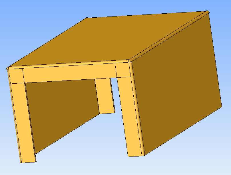

ich möchte ein U-Profil an den Stirnseiten mit Gehrungslaschen versehen. Ich kann aber leider nur an einer Kante eine Lasche erstellen. Wenn ich weitere Kanten auswähle und OK drücke, dann wird nur die erste Kante übernommen.
Für das Bild habe ich das Laschen Feature verwendet.

Das U-Profil ist aber schon als Blech erstellt? Und die Biegeradien sind groß genug? Über eine "eckige" Kante geht die Funktion nämlich nicht drüber.

Hallo Ross,
war das so gemeint wie in meinem beigefügten Beispiel?

@ Ulrike:
Ja das Profil ist ein Blechteil mit einem Radius von 2 mm.
@ Volker:
Kann deine Datei leider nicht öffnen, da ich noch SWXSolidWorks 2001+ verwende.

Hallo ross,
anbei das Beispiel mit 2001P.
mfg VK

Hallo Volker
Jetzt kann ich es in in deiner Zeichnung erstellen, und auch in einer neuen Zeichnung ung in meiner ursprünglichen Zeichnung.
Ist wohl ein Thema für die Wunder des PC.
Besten Dank
