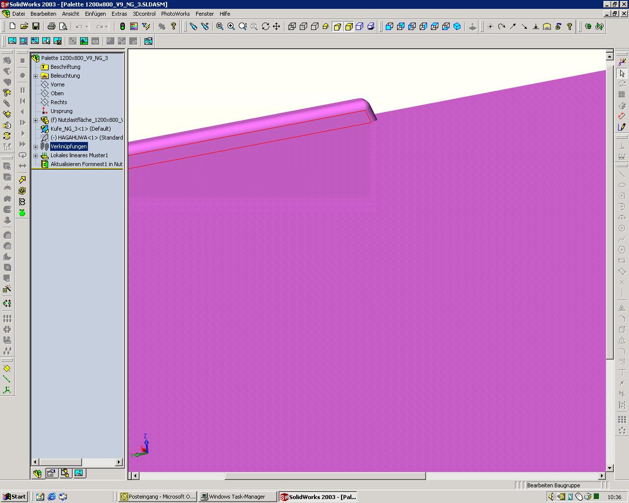

Richtig, ich habe nur in den Einstellungen der Anzeige geändert.
Aber mittlerweile habe ich das Anti-Aliasing wieder ausgeschaltet, weil wenn man mit dem Mauszeiger über das Modell fährt, ergeben sich seltsame Darstellungsfehler. (siehe Bild)
Markus

Hallo Ihr zwei. Also man kann Antialiasing unter Direct 3D oder und unter Open GL aktivieren, da CAD proggis unter Open GL mit dem Grafiktreiber "kommunizieren" sollte das unter den Open GL settings aktiviert werden. Sichtbar wird es denke ich ab Faktor 4, wobei man einen solchen Effekt auch mit der Anzeigequalität unter Solidworks selbst auch erzeugen kann. Antialiasing funktioniert besonders gut bei ATI Karten, bei Nvidia nicht so unbedingt und kostet viel Rechenleistung. Die entstandenen Fehldarstellungen führe ich auf den verwendeten Treiber zurück, da bisher jeder über Version 29.42 bei meiner Karte solche Anzeigefehler erzeugt. Von den 40er Versionen halte ich überhaupt garnix, da bei diesen von Nvidia eine Qualitätsminderung der Anzeige reingebastelt wurde um den Karten ein paar Frames mehr Geschwindigkeit zu entlocken. Der angepriesene Wert der Mehrleistung von 10% wird aber längst nicht erreicht, dafür bei Vergrösserung eines Bildausschnittes deutlich schlechtere Bildqualität.
