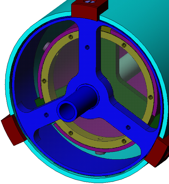

habe eine Frage zum Blechmodul. Ich fühle mich mit dem Blechmodul immer noch nicht wohl, muss wohl öfter damit arbeiten. Naja zum Problem.
Habe da ein Teil (im Anhang) und würde es gerne als Blechteil haben. Wegen der Zeichnung und so. Aber so wie die Laschen sind kann man es nicht Biegen, oder doch? Wer kann mir helfen?
Danke schon mal im vorraus.
Arbeite mit SW 2001+

im Anhang befindet sich ein Blechteil, welches nach Deinen vorgaben nachgeformt wurde. Es kann sein das hier einige Masse noch nicht den Deinen entsprechen. Da mußt Du dann nochmal ran.
Das Teil, so wie Du es ausgeformt hast ließ sich nicht als Blechteil auslegen, da hier die Biegung im Radius ist.
Hoffentlich ist Die mit meiner Datei mehr geholfen, ansonsten muß ich nochmal ne andere Idee testen.

Mahlzeit cembey,
schau Dir mal mein Modell an. Ist das etwa so wie Du es Dir vorstellst? Die Maße musst Du allerdings noch überprüfen

wenn Du mit den "geraden" Biegungen leben kannst (solltest Du besser  ) ist das alles kein Problem.
Problematisch wirds, wenn Du, wie's mir scheint, um runde (nichtlineare) Kanten biegen willst. Das geht (noch?) nicht  .
Ist vielleicht mal 'nen VV wert.
Gruß Otto

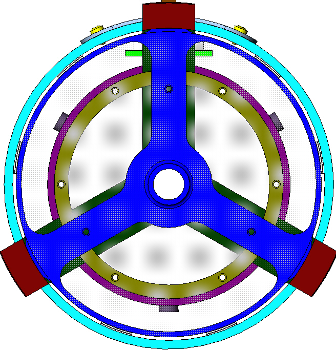

Danke an euch,
ja so geht es, aber das Netz ist in einem Rohr drin (siehe Bilder)  und so hätte ich Interefenzen.
Ich kann bedingt damit leben, ob SW damit leben kann?
Meine richtige Zeichnungsdarstellung.
