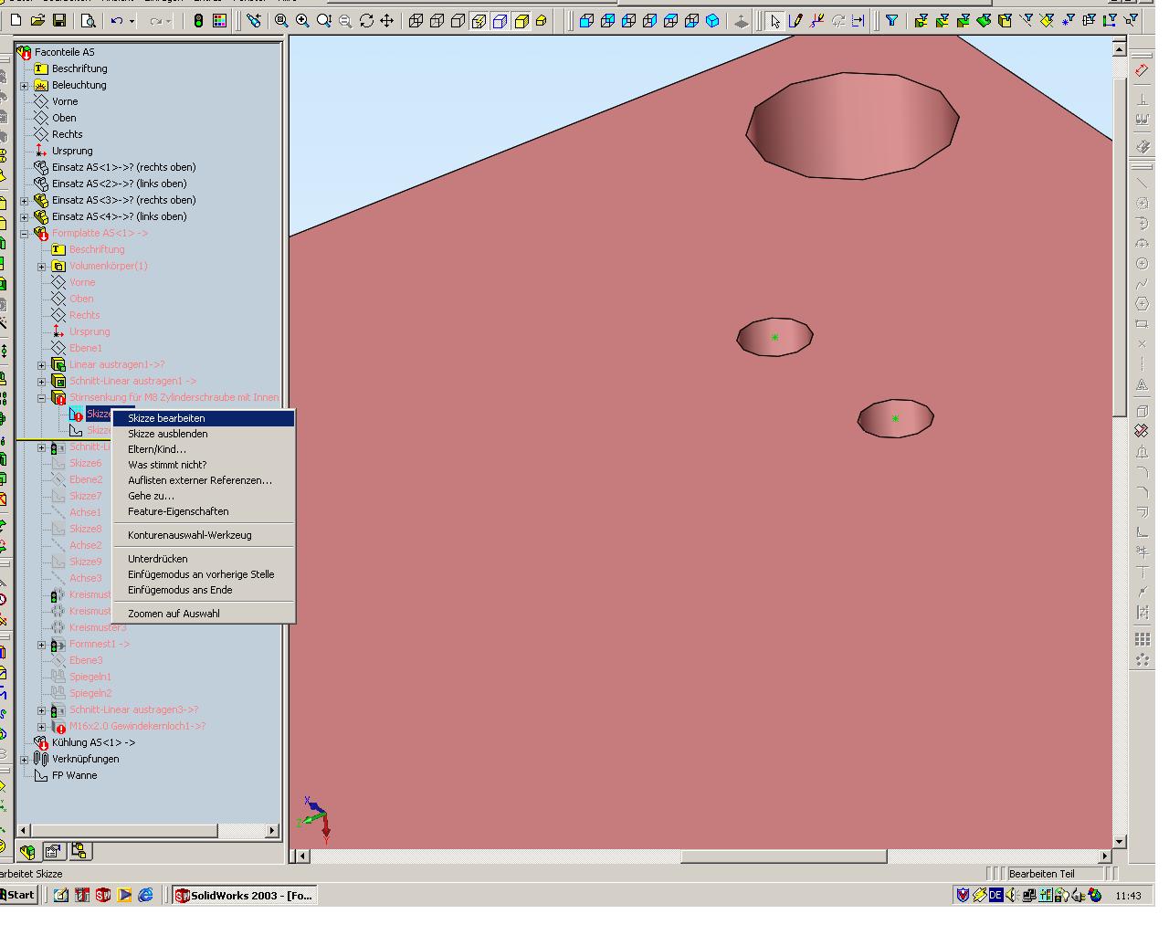

Hallo SWXler,
Wenn man eine Bohrung mit dem Bohrungsassi erstellt, kann ich die Ebenen, auf der die Punkte liegen nicht mehr ändern.
Ich kann die Skizze einblenden und bearbeiten, aber von Ebenenanwahl erscheint dort nichts mehr....
SWXSolidWorks 2003 mit SP1.0
Rainer

Hi Rainer!
Ich würde im Kontextmenü "Was stimmt nicht" auswählen und dann mit dem Assistenten reparieren.
Nachdem da ein Rufzeichen steht, "stimmt was nicht".
Und dann sollte sich die Ebene wieder neu zuweisen lassen.
lg
Tom

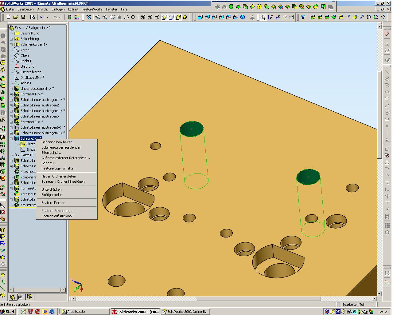

aber um das Rufzeichen entfernen zu könne muß ich ja eine neue Ebenen anwählen können. Soweit ich mich erinnen kann, funktionierte doch das bei Bohrungen genauso wie bei einfachen Skizzen, RMT auf die Skizze, Skizziereben bearbeiten, neue Ebenen auswählen, fertig. Aber das geht jetzt nicht mehr.
Hier mal ein anderes Bild, hier ist keine Fehlermeldung und ich kann trotzdem die Skizzierebene nicht bearbeiten, also ändern.
Was nun?
Rainer

Hallo Rainer,
AFAIKAs far as i know = Soweit mir bekannt ist ging das mit der 'Skizzierebene bearbeiten' noch nie beim Bohrungsassistenten (das erste mal hab' ich das glaub' ich mit SWXSolidWorks 2001 ausprobiert).
Was aber geht:
mit gedrückter 'Shift'-Taste das Feature im Grafikbereich auf eine andere Fläche ziehen (mit 'Strg'-Taste auf eine andere Fläche kopieren) oder aus dem Feature-Manager auf die gewünschte Fläche.
Bis demnäx
Ralf

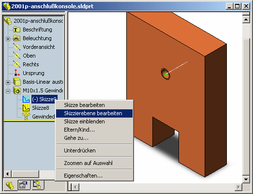

ich finde das gar nicht so schlimm mit dem DragDrop, wenn man es erst mal weiß ist es einfach (steht z.B. auch auf http://solidworks.cad.de/khmini/khmini017.htm )
[EDIT]Ich hab beim herumspielen mit diesem Problem eine interessanten Entdeckung gemacht. Schaut euch mal den Screenshot an
Wenn man das Bohrungsassistenten-Feature auf einer Ebene erstellt, dann hat die Skizze auch anschließend die Möglichkeit, die Skizzierebene zu editieren. Dann kann das auch auf eine "normale" Fläche gelegt werden und behält diesen Menupunkt trotzdem bei.
[/EDIT]

Hi Stefan,
ha, das ist ja gut!! Zuerst eine Ebene zu erzeugen und dann funktioniert das so, wie ich es mir vorstelle, toll!
Danke Stefan für den Tip.
