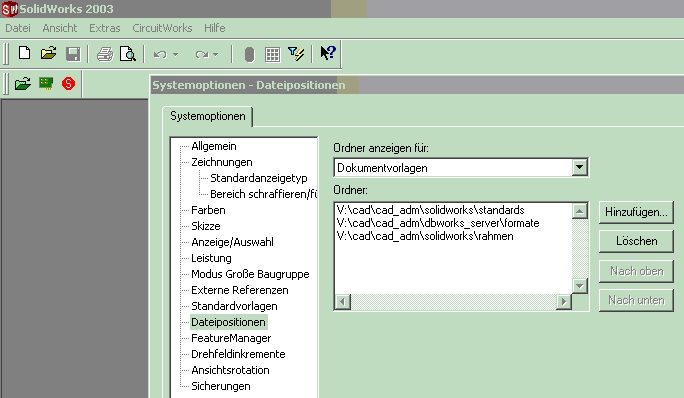

erstellt am: 31. Mrz. 2003 17:51    Editieren oder löschen Sie diesen Beitrag!  <-- editieren / zitieren -->   Antwort mit Zitat in Fett Antwort mit kursivem Zitat    Unities abgeben: 1 Unity (wenig hilfreich, aber dennoch)2 Unities3 Unities4 Unities5 Unities6 Unities7 Unities8 Unities9 Unities10 Unities
Hallo uc,
meine Dateipositionen sehen folgendermassen aus (siehe Anhang).
Genau Deine beschriebene Registerkartensystematik nutzen wir, wenn wir unterschiedliche Zeichnungsrahmen für die einzelnen Kunden haben (z.B. kommen unter "Rahmen" noch einige Unterverzeichnisse mit Kundennamen, die dann als Registerkarten angezeigt werden).
Jetzt hab ich einfach nochmal rumprobiert und alle Pfade bis auf den ...\solidworks\standards\ aus der Liste gelöscht. Gemeinerweise habe ich dieses Verzeichnis auch noch schreibgeschützt um zu sehen, wie er sich jetzt aus der Affäre zieht. Prompt haut er mir noch die angehängte Fehlermeldung um die Ohren.
Wenn ich dann bei der folgenden Auswahl im Browser abbreche, stellt er mir tatsächlich meine eigene Standardvorlage zur Wahl. Diese Fehlermeldung kommt aber dann bei jedem Aufruf von Datei / neu.
Dies ist also auch nicht die Lösung... leider.
Hat denn wirklich sonst niemand dieses Problem?
Viele Grüsse
Sandro
PS: entgegen meiner obigen Ausführung habe ich dieses SWXSolidWorks-Verhalten nun auch bei SWX2001Plus festgestellt!?
