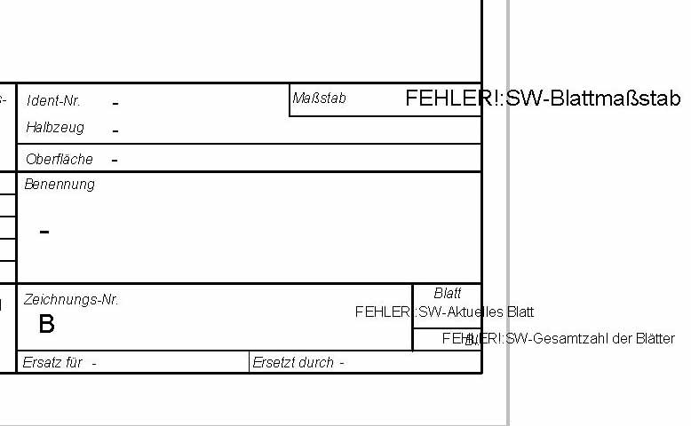

Ich habe heute das SP2.1 aufgespielt und nun habe ich Probleme mit meinen Zeichnungsrahmen.
Die System-$PRP (z.B. für Blattanzahl, Maßstab) werden nicht mehr eingetragen!
Die Benutzerdefinierten-$PRP werden korrekt gesetzt.
Mit SW2003+SP1.0 gab/gibt es keine Probleme.
Wer kann mir einen Tip geben?

Ändere $PRP:"SW-Blattmaßstab" in $PRP:"SW-Blattmaßstab(Sheet Scale)", dann funktioniert es wie es soll.
Am einfachsten wählst Du Deine Eigenschaften über das Verknüpfungsmenu, das erspart Dir Tipfehler.

habe das selbe Problem - mit SP1 funktioniert es, mit Sp 2.0 und 2.1 erscheint eine Fehlermeldung. Die SWXSolidWorks-Hotline sagte mir, es handle sich um einen Bug der entsprechenden Servicepacks. Die Änderung der entsprechenden Eigenschaften in z.B. "$PRP:SW-Blattmaßstab(Sheet Scale)" behebt zwar das Problem - ich warte aber erst mal das nächste Servicepack ab! Das Problem ist auf jeden Fall SWXSolidWorks bekannt...

ich hab bei mir mal extra eine uralten zeichnung ausgegraben, die für den Blattmaßstab noch den alten, rein deutschen Stil bei den verketteten Attributen hatte, kann bei mir aber auch kein Problem feststellen, wenn ich das in der 2003 SP2.1 aufrufe
Unabhängig davon, dass IMHOIn my humble opinion = Meiner bescheidenen Meinung nach auch die alten Beschriftungen korrekt angezeigt werden müssen, empfehle ich aber in jedem Fall die bestehenden Vorlagen zu überarbeiten und auf die seit der Version 2001 (!) gültige Schreibweise (mit dem englischen in Klammern) umzustellen, dann gibt's z.B. auch keine Probleme mit internationalem Austausch, oder wenn einer Englisch eingestellt hat.
Und falls dann eine alte Zeichnung nochmal angepackt wird, auch direkt das Blattformat austauschen und schon ist man auf dem neuesten Stand ...
