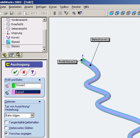

Tach!!
Bin auf der Suche nach meinem Problem hier hängen geblieben.Habe nämlich so ein ähnliches Problem.
Habe eine Kurve aus Tabelle eingefügt(nur x,y Koordinaten) und kann diese aber nicht weiter bearbeiten bzw. diese Kurve in eine Skizze integrieren.
Vielleicht könnt ihr mir helfen...
Jörg
Ralf Tide
Beiträge: 4999
Registriert: 06.08.2001
erstellt am: 29. Apr. 2003 17:46    Editieren oder löschen Sie diesen Beitrag!  <-- editieren / zitieren -->   Antwort mit Zitat in Fett Antwort mit kursivem Zitat    Unities abgeben: 1 Unity (wenig hilfreich, aber dennoch)2 Unities3 Unities4 Unities5 Unities6 Unities7 Unities8 Unities9 Unities10 Unities Nur für apus 10 Unities + Antwort hilfreich
Original erstellt von Keule:
Tach!!...
Auch Tach Keule  ,
bei mir geht's  siehe Bild.
Ich kann die Kurve als Element auf eine Skizze übernehmen (dafür hab ich Skizze1 verwendet) oder meinen Kreis (Skizze2) an die Kurve anstecken und entlang der Kurve austragen.
Wenn ich die Kurve verändern will: RMT auf das Feature->Definition bearbeiten und die Tabellenwerte editieren.

erstellt am: 29. Apr. 2003 22:10    Editieren oder löschen Sie diesen Beitrag!  <-- editieren / zitieren -->   Antwort mit Zitat in Fett Antwort mit kursivem Zitat    Unities abgeben: 1 Unity (wenig hilfreich, aber dennoch)2 Unities3 Unities4 Unities5 Unities6 Unities7 Unities8 Unities9 Unities10 Unities Nur für apus 10 Unities + Antwort hilfreich
Ja also entweder raff ich das nicht oder ich hab mich unverständlich ausgedrückt!
Dieses Spline soll eine z.B. Oberfläche von einem Körber werden.
Muß also nachdem ich die Kurve erstellt habe, Linien hinzufügen und dann wollte ich das ganze austragen.
Nur wenn ich die Kurve dann habe, bekomme ich da keine Linie oder irgendetwas anderes dran.

Hi Keule,
Scheinbar brauchst Du eine 2D Skizze, mit der Du irgendwas anstellen willst. Dann mach es so wie Ralf Tide es Dir vorgeschlagen hat und erzeuge eine neue Skizze, übernimm die Elemente der 3D-Skizze und mal noch ein paar Linien dazu.
Ich hoffe, Du kommst so weiter.
