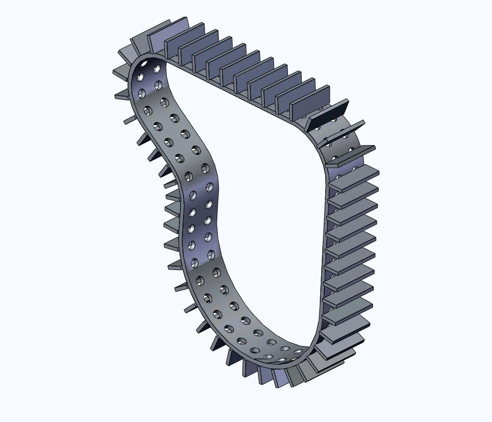

ich habe folgendes Problem:
Wir setzten Riemen (Zahnriemen, wobei wir die Zähne nicht modellieren) mit einem Lochraster ein. An diesen Löchern sind Mitnehmer befestigt. Der Bohrungsabstand des Riemens gibt den Abstand der Mitnehmer vor.
Ich muß für eine Bewegungsanalyse den Riemen um einige Umlenkungen bewegen und brauche die genauen Stellungen der Mitnehmer. Besonders die Positionen der Mitnehmer zueinander in den Umlenkungen ist wichtig.
Hat von Euch eine Lösung?
TX im vorraus, Max

Hallo Max,
habe ich dich so richtig verstanden? Es gibt in SWXSolidWorks 2003 einen neuen Befehl: Extras => Skizzieren => "Spline anpassen".
Damit kannst du deinen Riemenverlauf als "Bahn" erstellen und auch für Kurvenmuster verwenden.
Vermutlich möchtest du die Mitnehmer auf Kollision oder Abstände überprüfen. Hierfür braucht man weder Kinematik noch Animation.
Wie im Anhang zu sehen, habe ich es schrittweise über Konfigs gelöst. Somit kann man gleich an den kritischen Stellungen arbeiten.
Um das Teil zu sehen, musst du das letzte Feature "klotz" in allen Konfigs unterdrücken.
