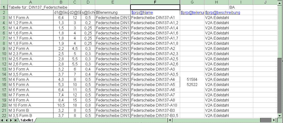

Bei einigen Teilen, die eine Konfigurationstabelle enthalten, erhalte ich beim Schließen der Tabelle die Meldung Keine gültigen Entwurfstabellen wurden gefunden!.
Ich werde nicht schlau draus, was der Tabelle fehlt. Sieht jemand was, was ich nicht sehe?

Hallo Piet,
was ist das für ein Eintrag in Zeile 1 Spalte I, dieses "BA", das gehört doch da nicht hin?

Das ist nur eine Anmerkung von mir. Macht aber keinen Unterschied, auch wenn ich das entferne.

Ich hab's gefunden!
Bei den Konfigurationstabellen ist beim Feld A2 im Namensfeld das Wort "Family" eingetragen. Das habe ich bei den problematischen Teilen aus Versehen gelöscht. Abhilfe also:
Konfigurationstabelle nach Excel kopieren, Tabelle löschen, neue Tabelle anlegen, Daten wieder rein kopieren (ohne Feld A2 zu überschreiben), fertig.

Hallo Piet,
hab ich dann auch gleich gemerkt, dass das BA nicht stört, typischer Schnellschuss  . Allerdings sieht es wohl so aus, dass das Bezugsfeld für den Namen Family fehlt und es deshalb Mecker gibt. Aber da kenn ich mich zu wenig aus.
Bei mir ist auch durch stumpfes hin- und herkopieren der Fehler verschwunden. Schon seltsam.
