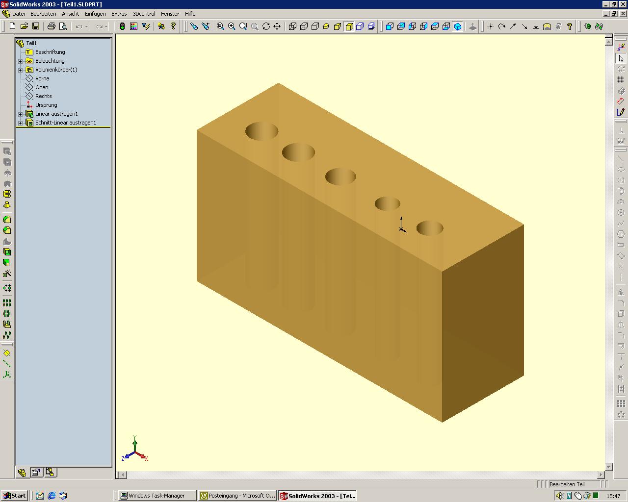

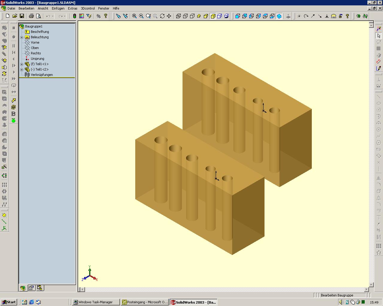

Hallo Gemeinde,
seit SP2 (SW2003) habe ich das Phänomen, dass die Transparenz von Einzelteilen in der Bauguppe viel stärker erscheint als im Einzelteil. Wenn ich nun im Einzelteil die Transparenz erhöhe, damit ich besser ins Teil reinschauen kann, wird sie auch in der Baugruppe erhöht, so dass die transparenten Flächen fast verschwunden sind. Dieses Problem hatte ich noch nie beobachtet. Auch eine etwas ältere Baugruppe weisst die selben Probleme auf, obwohl zum Zeitpunkt, als ich damit arbeitete, mir ablolut nichts aufgefallen wäre. Beleuchtungen habe ich mittlerweile alle gleichgestellt, obwohl das vorher überhaupt nie ein Problem war, im Zusammenhang mit der Transparenz.
Kann jemand von euch diesen Sachverhalt bestätigen?
Markus

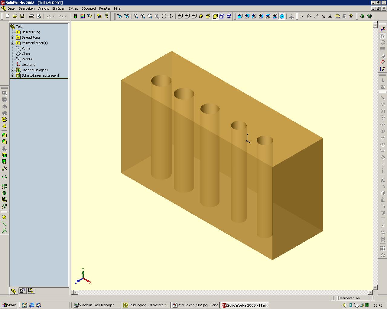

Plötzlich ist mir klar geworden, dass ich ja noch eine Parallelinstallation von SW2003 mit SP1 habe, (als ich PhotoWorks 2 Beta runtergeladen habe) so konnte ich das ganze mal testen. Ich erstellte mit den SWXSolidWorks-Standardvorlagen ein Part und ein Assembly, und tatsächlich, beim SP1 ist die Transparenz im Part genau gleich wie im Assembly, aber beim SP2 ist sie im Part zu schwach. Zum besseren Verständnis habe ich 3Bilder angehängt. Zuerst erzeugte ich die JPG's mit speichern unter, aber oh Wunder beim Betrachten der Bilder sahen beide genau gleich aus!  :Confused:  Erst mit einem PrintScreen konnte ich den Unterschied festhalten.
Markus

Hallo Markus,
kann ich nachstellen und bestätigen, die dargestellte Transparenz in Teilen scheint mit SP2.0 zu schwach zu sein. Ich hab mal beide Versionen nebeneinander gestellt (also SP1.0 auf der rechten Seiten und SP2.0 auf der linken) und dasselbe Teil und Baugruppe in beiden gleichzeitig aufgemacht; deswegen ist auch der Screenshot (das angehängte Bild) so groß
Ich hab auch extra das PhotoWorks 2 nicht mit installiert, um auszuschließen, dass es daran liegt. Zeit für eine Fehlermeldung.

Hallo Zusammen,
Dieser Fehler wurde mit dem SP4 behoben!
