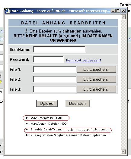

erstellt am: 05. Mrz. 2003 10:46    Editieren oder löschen Sie diesen Beitrag!  <-- editieren / zitieren -->   Antwort mit Zitat in Fett Antwort mit kursivem Zitat    Unities abgeben: 1 Unity (wenig hilfreich, aber dennoch)2 Unities3 Unities4 Unities5 Unities6 Unities7 Unities8 Unities9 Unities10 Unities Nur für rosenkavalier 10 Unities + Antwort hilfreich
Hallo !
Vielleicht ist die Datei zu groß oder "falsches" Format
(siehe Bild) Wenn du die Date "Zip´st" dann funktz warscheinlich und wir können Dir dann vielleicht besser weiter helfen

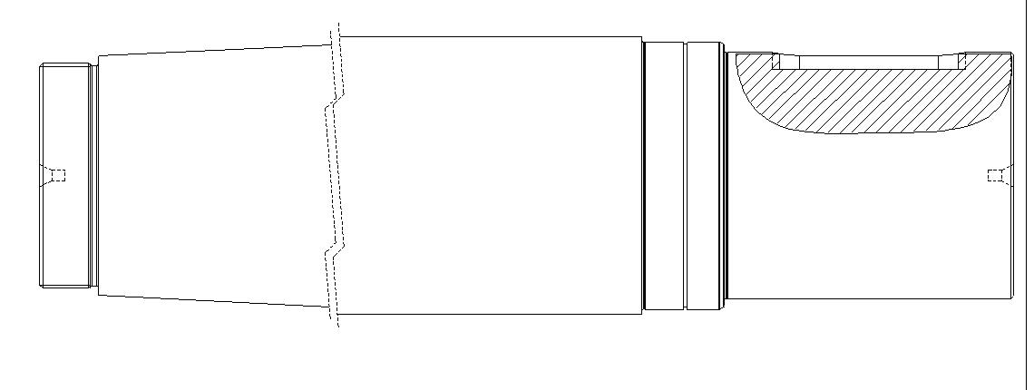

erstellt am: 05. Mrz. 2003 11:10    Editieren oder löschen Sie diesen Beitrag!  <-- editieren / zitieren -->   Antwort mit Zitat in Fett Antwort mit kursivem Zitat    Unities abgeben: 1 Unity (wenig hilfreich, aber dennoch)2 Unities3 Unities4 Unities5 Unities6 Unities7 Unities8 Unities9 Unities10 Unities Nur für rosenkavalier 10 Unities + Antwort hilfreich
Hallo !
Bei mir funktz. (siehe Bild)
Vorgehensweise: Zu erst Datei NEU -> Zeichnung -> Gewünschte Ansicht einfügen (oder auch "Standard 3 Ansichten") -> und dann weiter wie wir schon beschrieben haben!
Hoffentlich hab ich das halbwegs verständlich geschrieben
(Wenn nicht nochmal melden  )
Josh

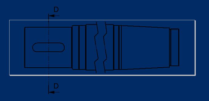

erstellt am: 05. Mrz. 2003 12:05    Editieren oder löschen Sie diesen Beitrag!  <-- editieren / zitieren -->   Antwort mit Zitat in Fett Antwort mit kursivem Zitat    Unities abgeben: 1 Unity (wenig hilfreich, aber dennoch)2 Unities3 Unities4 Unities5 Unities6 Unities7 Unities8 Unities9 Unities10 Unities
WelleZ.zip
Hallo Wera,
genauso soll es aussehen!!!
Bei mir sieht es aber so aus: siehe Anhang!

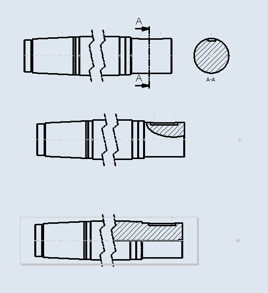

erstellt am: 05. Mrz. 2003 12:13    Editieren oder löschen Sie diesen Beitrag!  <-- editieren / zitieren -->   Antwort mit Zitat in Fett Antwort mit kursivem Zitat    Unities abgeben: 1 Unity (wenig hilfreich, aber dennoch)2 Unities3 Unities4 Unities5 Unities6 Unities7 Unities8 Unities9 Unities10 Unities Nur für rosenkavalier 10 Unities + Antwort hilfreich
Welle.zip
Bei mir geht's auch.
Ich hab mal 3 Schnittvarianten gemacht, da mir nicht ganz klar geworden ist, wie Du jetzt schneiden willst.
[edit]Da bist Du mir jetzt mit deinem Beitrag noch dazwischengerutscht[/edit]

Original erstellt von rosenkavalier:
...Bei mir sieht es aber so aus: siehe Anhang!
Also da muß ich Dir leider recht geben, aus Deiner Zeichnung bekomme ich auch nichts sinnvolles raus. Nur wenn ich das ganze neu erstelle, klappts (s. voriger Beitrag)
Da kann ich nur dringend raten: Updaten, mindestens auf 2001+ aber besser gleich auf die 2003!

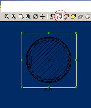

erstellt am: 05. Mrz. 2003 12:56    Editieren oder löschen Sie diesen Beitrag!  <-- editieren / zitieren -->   Antwort mit Zitat in Fett Antwort mit kursivem Zitat    Unities abgeben: 1 Unity (wenig hilfreich, aber dennoch)2 Unities3 Unities4 Unities5 Unities6 Unities7 Unities8 Unities9 Unities10 Unities Nur für rosenkavalier 10 Unities + Antwort hilfreich
Hi Rosenkavaliert!
Bei deiner Zeichnung würd´s auch gehen
1. Die Schnittlinie zur Nut ziehen und dann (siehe Bild1)
2. Auf die Schnittansicht klicken u. danach "Verdeckte Kanten sichtbar anwählen" (siehe Bild2)
Funktz jetzt?
ich glaube es hängt damit zusammen, das die Bruchansicht der
Welle um -90° gedreht ist.
( Arbeite selbst mit 2001+ SP6 und mit strahlend weißen Hintergrung)

Edit Die Dateienanhänge klappten nicht.
Habe noch etwas rum probiert. Mit einer gedrehten Ansicht und Bruchlinie schaffe ich es nicht einen Schnitt zu bekommen.
Auch erst schneiden , dann Bruchlinie, dann Ansicht drehen geht nicht,
weil die Bruchlinien nicht mit gedreht werden.

Original erstellt von WERA:
... ich glaube es hängt damit zusammen, das die Bruchansicht der
Stimmt!
Ich habs probiert.
Wenn man erst das Modell in die richtige Lage bringt, davon eine benannte Ansicht auf die Zeichnung holt, dann geht's (s.o.).
Wenn man aber einfach die Draufsicht nimmt und dann die View auf der Zeichnung dreht, dann geht's nicht.
Blöd...aber so isses nun mal.

Hi !
Hooops! An das hab ich jetzt garnicht gedacht!
Hab´s noch mal bei deiner Zeichnung versucht und es ist auch ohne "schummeln" gegangen.
Zuerst hab ich die "Bruchkantenansicht" aufgehoben (re. Maustaste auf die Ansicht), dann die Linie für den Schnitt ca. in die Mitte der Nut gesetzt, dann "Modellneuaufbau" und dann wieder die "Bruchkantenansicht" eingeschalten.
Viele Grüße u. gutes Gelingen
Josh

erstellt am: 05. Mrz. 2003 16:24    Editieren oder löschen Sie diesen Beitrag!  <-- editieren / zitieren -->   Antwort mit Zitat in Fett Antwort mit kursivem Zitat
habe im Modell die Welle mit "Normal auf"
auf die Paßnutfläche ausgerichtet,
dieses Ansicht mit "benannter Ansicht" in Zeichnung geholt
und dann Bruchansicht und den Schnitt gezogen .
wera

Original erstellt von KMassler:

Hallo KMassler
Darf ich scheu fragen wie Du die Ansicht 3 genau gemacht hast, den Schnitt bis zur Mittellinie. Bei mir will es einfach nicht klappen.... und Dein Model ist auf C:\Temp gelegt und ohne wird die Zeichnung nix.
Dank im Voraus fuer die Erleuchtung
Osiris
Osiris
erstellt am: 14. Apr. 2003 08:35    Editieren oder löschen Sie diesen Beitrag!  <-- editieren / zitieren -->   Antwort mit Zitat in Fett Antwort mit kursivem Zitat
Hallo KMassler Darf ich scheu fragen wie Du die Ansicht 3 genau
Hallo Osiris
wie er es gemacht weiß ich natürlich nicht.
Habe es mal so gemacht. Vier gerade Linien gezogen,
wobei eine Linie direkt durch die Mitte
geht und danach nach das Ausbruch Werkzeug anwenden.
In diesem Dialog als Tiefe den Durchmesser als Kante wählen.
wera
[Diese Nachricht wurde von WERA am 14. April 2003 editiert.]

erstellt am: 14. Apr. 2003 08:47    Editieren oder löschen Sie diesen Beitrag!  <-- editieren / zitieren -->   Antwort mit Zitat in Fett Antwort mit kursivem Zitat    Unities abgeben: 1 Unity (wenig hilfreich, aber dennoch)2 Unities3 Unities4 Unities5 Unities6 Unities7 Unities8 Unities9 Unities10 Unities Nur für rosenkavalier 10 Unities + Antwort hilfreich
Danke WERA fuer die Antwort.
Ich hab gedacht es gaebe eine spezielle Einstellung dafuer.
Osiris
