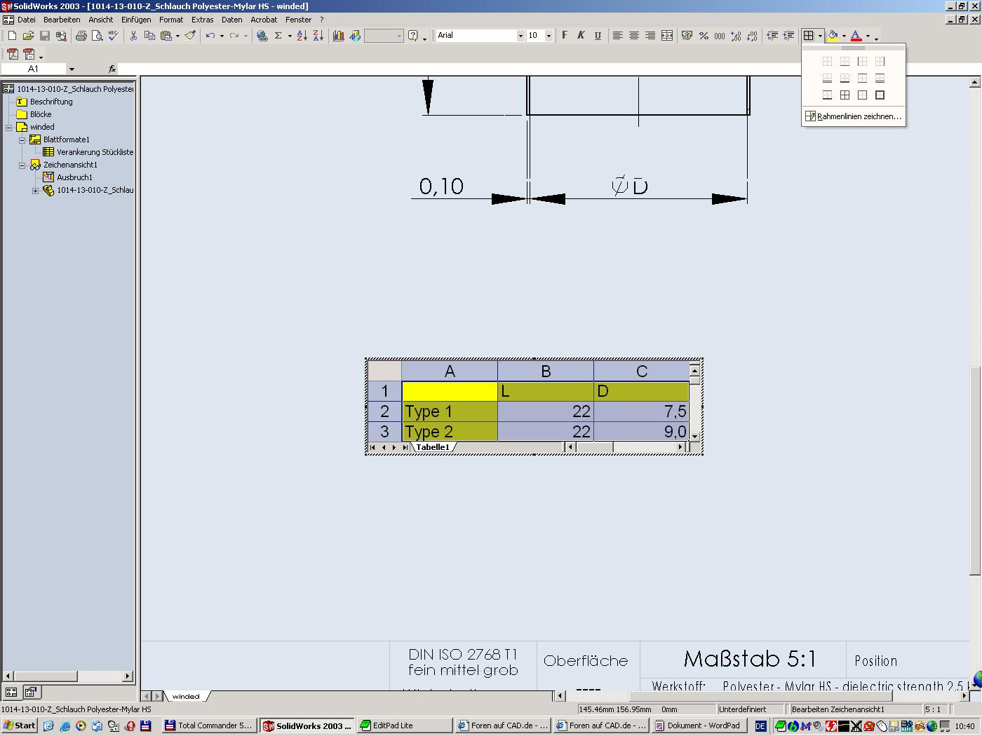

Hallo Zusammen,
wir haben desöfteren Tabellen (aus Konfigurationen der Modelle), die wir auf den Zeichnungen abbilden. Nun hat diese Tabelle, wenn man die Zeichnung ausdruckt, nur hellgraue Gitterlinien.
Da dies beim Faxen/Kopieren schnell zur Unleserlichkeit führt, suche ich eine Lösung, die quasi als "Voreinstellung" wirksam ist.
Von unserem Reseller habe ich die Aussage, daß Tabellen in SW2003 generell Probleme verursachen und man deshalb möglichst wenig Formatierung mit Excel vornehmen sollte (also auch keine Rahmen).
Wir nutzen SW2003 SP0
Ich bin für jede Hilfe dankbar.

Hallo Doc,
hatte das gleiche Problem. Markiere einfach alle sichtbaren Felder der Tabelle und füge über die Symbolleiste alle Rahmenlinien hinzu (siehe Anhang).
Allerdings hab ich dafür noch gar nicht im Griff, die Tabelle in definierter Größe einzustellen. Über RMK -> Eigenschaften gibt es wohl Einstellmöglichkeiten, die Tabelle aber macht was sie will, je nach Zoomfaktor der aktuellen Ansicht. Vielleicht kann ich mein Anliegen einfach hier anbinden?

Hallo mechanikuss,
was du suchst ist wahrscheinlich die Funktion "Größe zurücksetzen" (RMB auf die nicht geöffnete Tabelle). Sie arbeitet recht genau und macht alle irgendwie getätigten Skalierungen rückgängig.
Der unter "Eigenschaften" angebotenen Maßstab hat allerdings wirklich eine etwas skurile Logik, so dass man schlecht damit arbeiten kann.

wir machen es mit Tabellen und Rahmen so. In EXCEL Rahmen wie gewünscht setzen. Dann bei Optionen Gitternetzlinien Haken raus.
Dann klappt´s .
