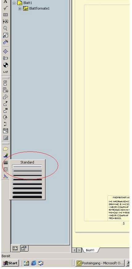

erstellt am: 03. Mrz. 2003 13:09    Editieren oder löschen Sie diesen Beitrag!  <-- editieren / zitieren -->   Antwort mit Zitat in Fett Antwort mit kursivem Zitat    Unities abgeben: 1 Unity (wenig hilfreich, aber dennoch)2 Unities3 Unities4 Unities5 Unities6 Unities7 Unities8 Unities9 Unities10 Unities Nur für ublum 10 Unities + Antwort hilfreich
die Linienstärke, bzw. Farbe kann voreingestellt werden. (siehe Anhang). Einfach vor dem Zeichnen mal checken, welche Strichstärke eingestellt ist.
Markus

erstellt am: 03. Mrz. 2003 13:44    Editieren oder löschen Sie diesen Beitrag!  <-- editieren / zitieren -->   Antwort mit Zitat in Fett Antwort mit kursivem Zitat    Unities abgeben: 1 Unity (wenig hilfreich, aber dennoch)2 Unities3 Unities4 Unities5 Unities6 Unities7 Unities8 Unities9 Unities10 Unities
Hallo Markus!
Genau das ist es.
Wenn man so jeck ist und im Linienformat nicht Standard wählt, muss man sich auch nicht wundern wenn die unter Optionen gesetzten Standards ignoriert werden.

erstellt am: 03. Mrz. 2003 16:27    Editieren oder löschen Sie diesen Beitrag!  <-- editieren / zitieren -->   Antwort mit Zitat in Fett Antwort mit kursivem Zitat    Unities abgeben: 1 Unity (wenig hilfreich, aber dennoch)2 Unities3 Unities4 Unities5 Unities6 Unities7 Unities8 Unities9 Unities10 Unities Nur für ublum 10 Unities + Antwort hilfreich
Ihr habt also bei den Linienstärken die in der Zeichnung angezeigt werden eine andere Einstellung gehabt, abweichend von den Dokumentoptionen? Denn wenn alles auf Standard steht und für "Sichtbare Kanten" die Linienstärke "Nomal" verwendet wird, beträgt die Bildschirmdarstellung 2 Pixel Stärke, und das sieht ziemlich fett aus.
