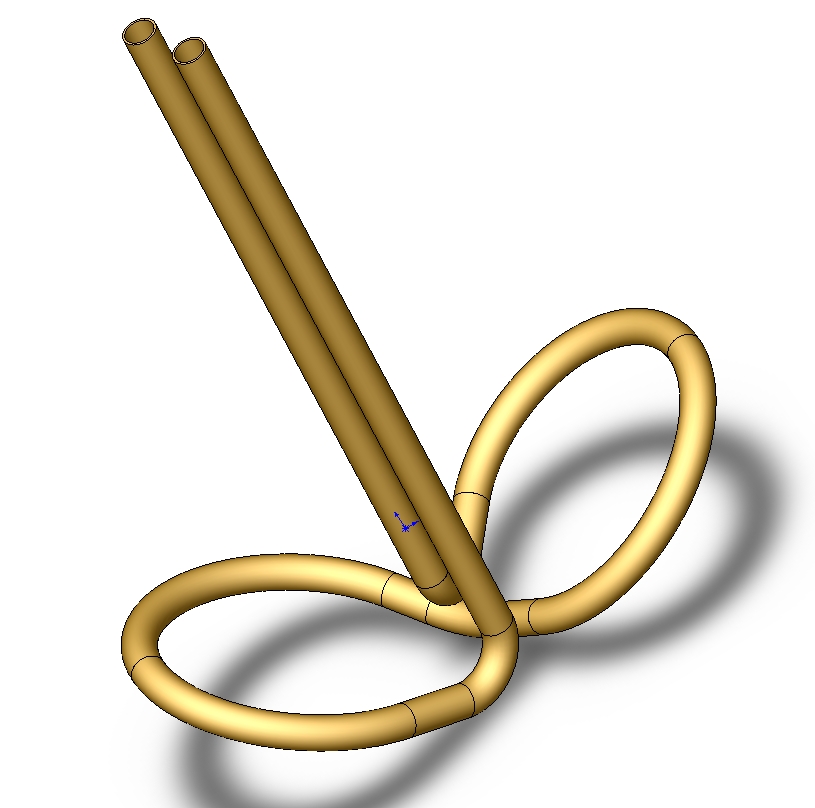

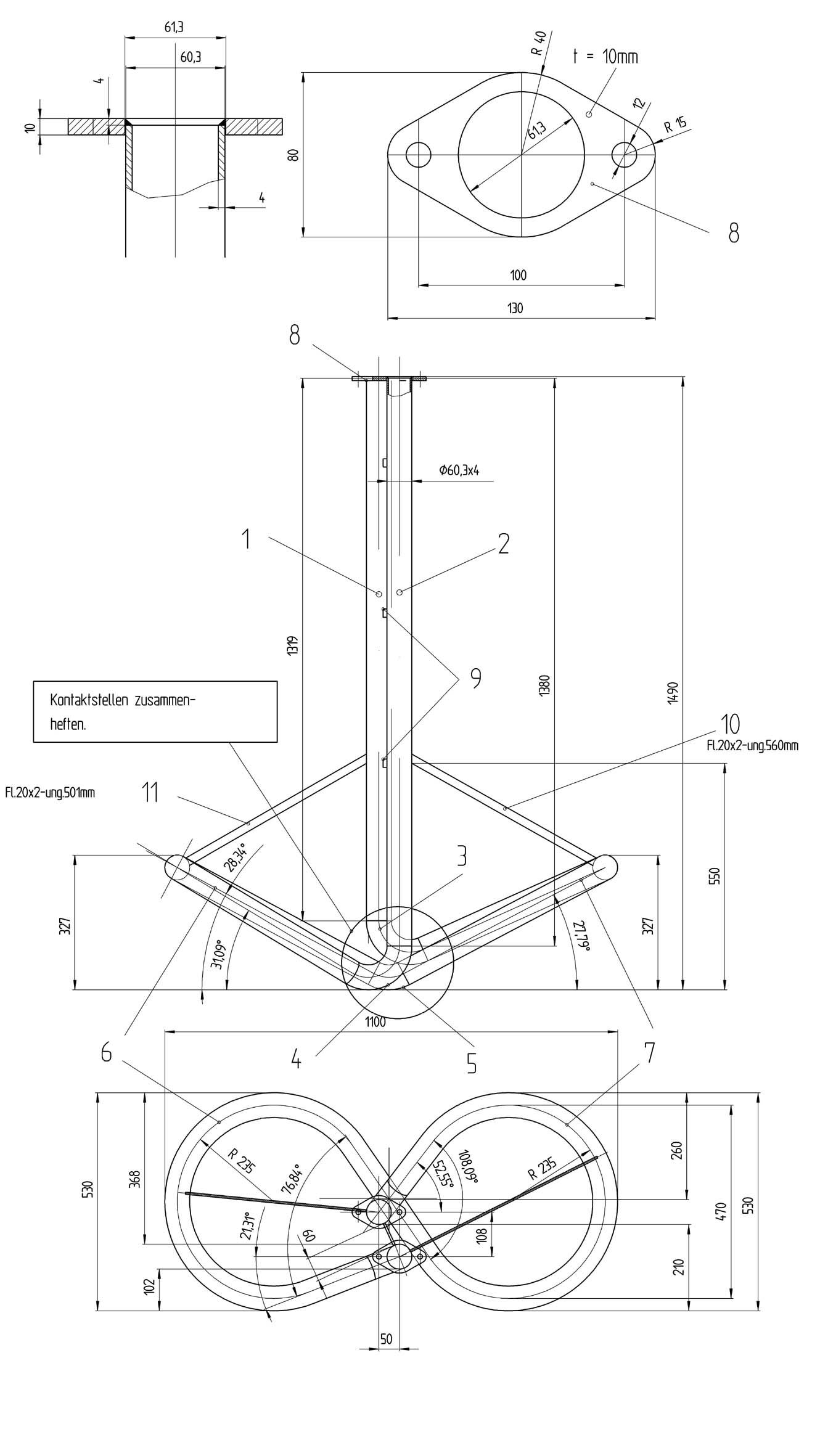

ich sollte ein 3D-Modell dieser Schlange erstellen, breche mir doch dabei die Finger.
Wie gehe ich dieses Problem an besten an??
Bisher mußte ich (Einzel Anwender) nur einfache Austragungen erzeugen und habe keinen Ansatz für dieses Modell.
Über Anregungen würde ich mich sehr freuen.

so was ähnliches machte ich mit 3d Skizzen.

In Deinem Fall handelt es sich ja um eine Baugruppe. Die Biegungen der Rohre sollten wahrscheinlich einachsige Biegungen sein. Deßhalb würde ich innerhalb einer Baugruppe eine 3D-Skizze erstellen, wo der gesamte Verlauf der Schlange abgebildet ist. Danach würde ich die geraden Rohre einfügen. Danach die Rohrbögen 3 und 4. Als Verknüpfung würde ich dann die unteren Enden der geraden Rohre deckungsgleich und konzentrisch mit den Anfängen der Rohrbögen wählen. Die Ebene der Skizze für den Rohrbogen würde ich deckungsgleich mit einem Punkt der 3D-Skizze der Baugruppe verknüpfen. Danach würde ich die Skizze des Rohrbogens bearbeiten und den Radius auf konzentrisch und gleich mit dem Radius der 3D-Skizze beziehen. Nach dem gleichen Schema würde ich dann den Rest bearbeiten.
Sicherlich gibt es auch andere Möglichkeiten.
Hoffe es hilft.

Hallo Jens,
noch eine weitere Möglichkeit:
Erst mit Layoutskizzen arbeiten (Vorderansicht, Draufsicht).
Dann entsprechende Segment-Skizzen erzeugen.
Diese Segmente aus den verschiedenen Ansichten aufeinander projizieren (Einfügen->Kurve->projiziert...)
Anschließend aneinanderfügen (Einfügen->Kurve->zusammengsetzt...)
Die zusammengestzte Kurve als Austragungspfad verwenden
Viel Spaß beim modellieren - sieht wie 'ne interessante Aufgabe aus.

meinst du das ungefähr so??

Das sieht super aus.
Kannst Du mir diese Datei zu schicken.
Vielleicht kann ich Sie abändern, oder diesen Weg besser nachvollziehen.

Puh, ihr seid wirklich KÜnstler.
Damit müßte sogar ein SW-Idiot wie ich es hinkriegen.

Kühlschrank ist garnicht so schlecht.
Ich arbeite in einer Gießerei und dieses Gebilde ist zur Kühlung und Stabilität der Kerne zuständig.
Die Kerne werden zur Herstellung von Schiffsmotoren benötigt.

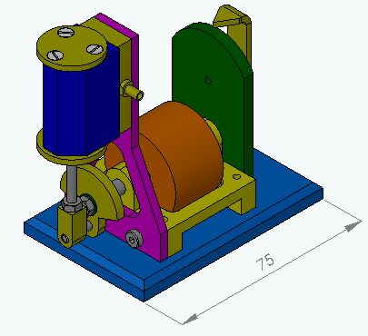

Ich beschäftige mich gerade mit einem Makro, wofür ich das BG-Modell eines Motors verwende, den ich für meine Gesellenprüfung mal gebaut habe (siehe Bild). Die Bemaßung ist nicht in Metern
