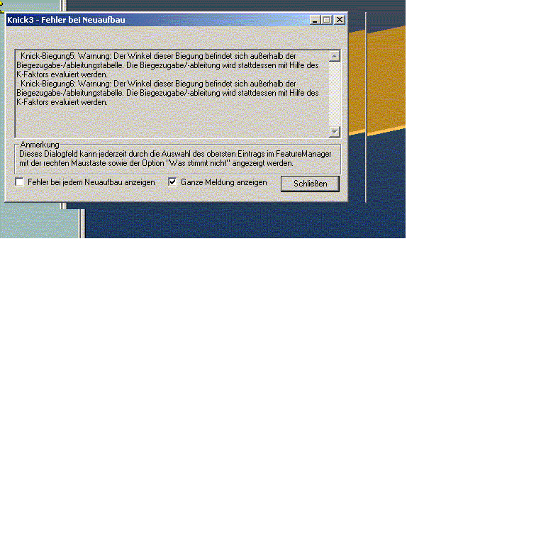

Hallo Gemeinde!
Ich hab folgendes Problem:
Wir haben uns eine eigene Biegetabelle (mit Biegezugaben) "geschnitzt". Hat bis jetzt auch toll funktioniert. Bis jetzt hatten wir (fast) nur 90° Biegungen. Jetzt aber auch mehrere mit 45°, also hab ich unsere Tabelle erweitert und auch die Werte für 45° eingetragen. So weit so gut. Bei "normalen" Laschen funkz auch toll aber bei einer Skizzierten Biegung und Knick bekomme ich eine Fehlermeldung. (siehe Anhang)
Hab ich da was Falsch gemacht oder ist es ein Programmfehler?
DANKE IM VORAUS FÜR EURE HILFE !!
Viel Grüße
Josh
PS: Verwende SWXSolidWorks 2003 SP1 und anbei auch noch die Biegetabelle

Moin Josh,
änder mal für den Typ auf Biegeverkürzung.

Hallo Jan!
Hab´s geändert und die Skizzierte Biegung funktioniert   . Aber leider immer noch nicht der Knick!   Bekomme wieder eine Fehlermeldung (siehe Bild)
Hast vielleicht noch eine andere Idee ?

Hi Josh,
kannst ja mal das Blechteil uploaden, dann kann ich Dir schon eher helfen.

Morgen Jan!
Ich hab zwar über´s Wochenende nicht´s an den Tabellen geändert, aber hab gerade nochmal einen "Knick" und eine Skizzierte Biegung probiert, und siehe da: Es funktioniert!!
Nun das war wohl wiedermal so ein "Mysterium" von SXW  aber hauptsache jetzt funktz!
