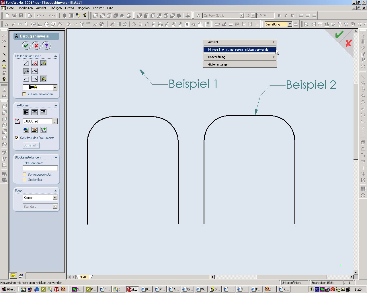

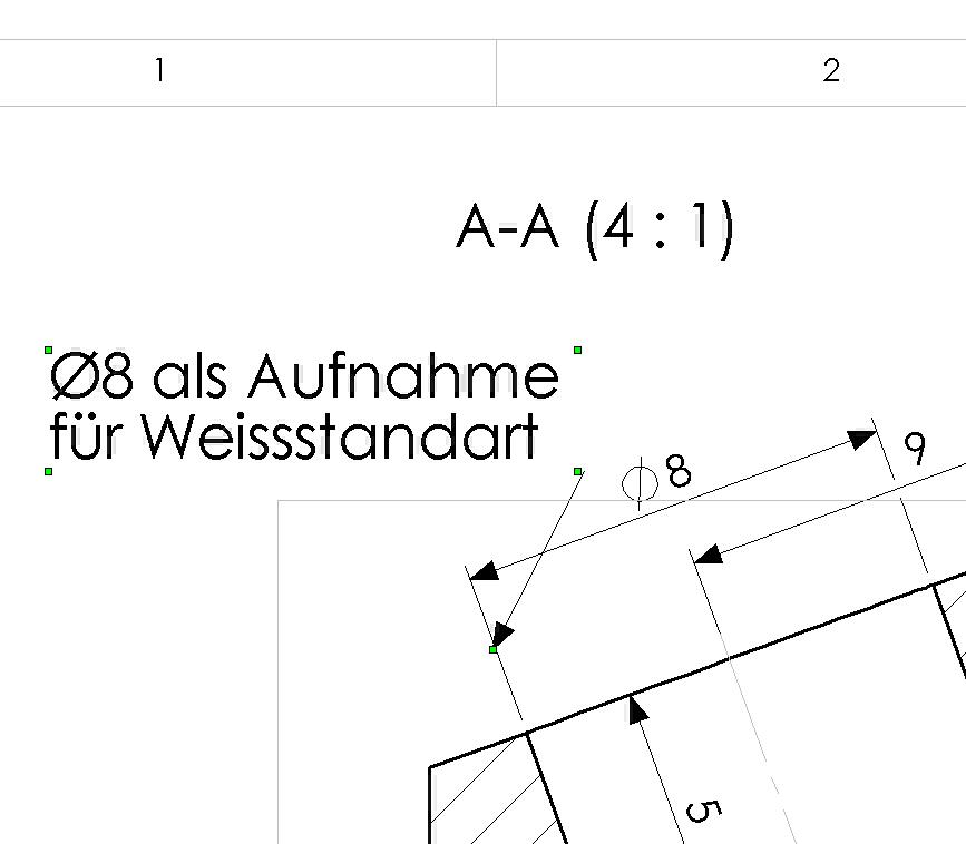

Hallo allerseits,
mich nervt im Moment, dass SWXSolidWorks die Lage von Hinweislinien automatisch erledigt.
Gibt es eine Möglichkeit die Pfeilbasis zu verschieben?
Gibt es eine Möglichkeit Pfeile selbst so zu knicken wie man will?
Vielen Dank im vorraus

Schau mal in deinen Eigenschaftsmanager, wenn Du den Text markierst. Da hast Du einige Optionen wie links ind rechts und knicken. Wenn Dir das nicht weiterhilft benutze doch eine mehrmals geknickte Hinweislinie ("Einfügen", "Beschriftung", "Hinweislinie mehrmals knicken").

Wenn Du den freien Pfeil zum Text ziehst, verschwindet der Pfeil und die mehrfach geknickte Hinweislinie wird mit dem Text verbunden.

Hallo Guischmi,
zu deiner 1. Frage: Ja.: Pfeilspitze mit LMB* anklicken und gedrückt halten, dann mit der Maus zur gewünschten Pos. ziehen und loslassen.
zu deiner 2. Frage: Ja.: Icon "Bezugshinweis" anklicken => mit RMB* in den Grafikbereich klicken, -siehe Anhang- => "Hinweislinie mit mehreren Knicken verwenden" anwählen => Pos. der Pfeilspitze klicken => Cursor zum nächsten Knickpunkt ziehen und klicken bzw. wenn der Text plaziert werden soll, doppelklicken.
